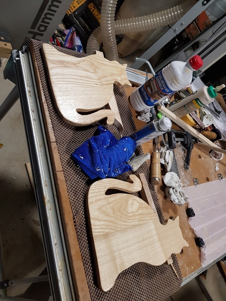

Merci à tous, en fait j’avais fait une planche à découper Chat à la scie à chantourner et je pensais qu il était plus rapide de copier le profil que de le redecouper. Donc devant le blocage, j’ai refait une découpe.

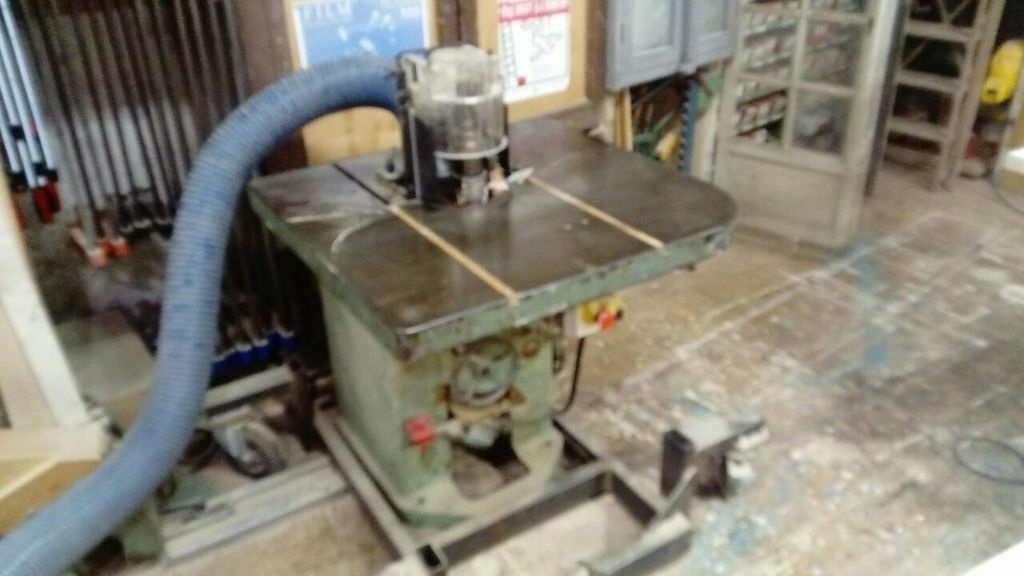

La dernière défonceuse avec laquelle j'ai bossé pour calibrer au gabarit.
Oak belle bête! La Triton est vraiment une super machine bien pensée et j'ai la table qui va avec (une occasion leboncoin) et franchement c'est un vrai plaisir ! D'ailleurs je viens de voir que CMT vendait les défonceuse Triton mais badgée a leur nom !
