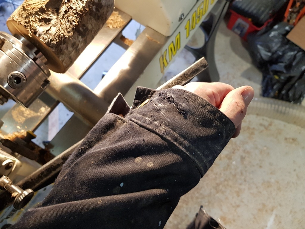

Hier je tournais un objet et j’étais obligé de me positionner près du mandrin pour creuser un petit peu ce côté de la pièce. Je porte une espèce de vieux caban avec des manches larges. Je n’ai rien vu ou senti, mais en quittant l’atelier j’ai vu ma manche...😨
Je pense que j’ai eu beaucoup de chance que le vêtement n’ai pas été happé par le mors.
Je partage cet événement car je pense que cela peut être utile à d’autre.
