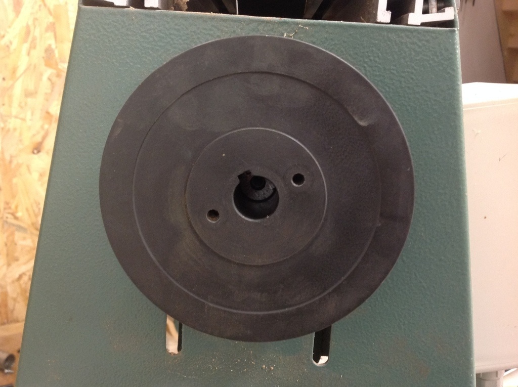

Bon ben voila je rêvais de rapatrier ce tour dans mon atelier. Il fonctionnait très bien dans son jus. Une fois arrivé dans mon atelier le moteur ne veut plus se lancer comme s'il manquait une phase. J'ai changé les 2 condos. Le problème reste entier. L'idée c'est de démonter le moteur pour l’emmener chez un bobineur mais la poulie fait de la résistance ...

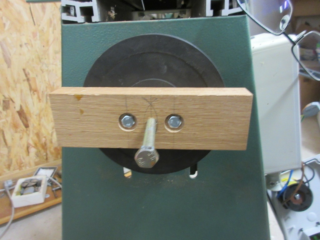

Je l'ai eu Méthode captain version bois 🙂

Je vais essayer avec un arrache mais la poulie ne m'a pas l'air trop costaud (tôle emboutie je suppose)

Les deux trous qu'on vois sur la photo sont traversant ou taraudés ? Tu peux fixer un plat de 10 dessus avec un M10 ou 12 au centre et une vis qui pousse sur l'arbre
Avec une rondelle dans le fond pour pas marquer l'arbre
cereus45
Les trous sont taraudés M5 en fait Ils servent à mettre une vis pour écarter le flasque côté moteur pour remplacer la courroie.
Je vais essayer de me fabriquer un arrache comme tu me le suggères.
