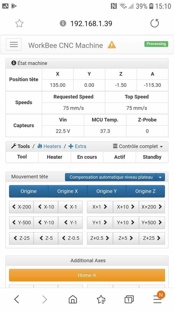

Moi j ai poussé ma machine à 75mm/seconde en usinage fraise hélicoïdal de 6mm avec des passes de 2 mm dans du bois dur , entraînement par courroies mais j utilise des fraises avec un revêtement poudre de diamant.

C est des nema 23 dessus ca ne tremble pas maintenant c est une makita dessus , j usine même de l alu .
