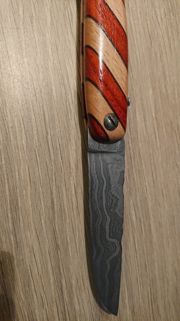

Bonjour a tous,
J'ai commencer à réaliser une couteau est le résulta étais assez correcte,mais après utilisation la lame (en acier tremper) c'est mise a rouiller.
Si parmi vous il y a quelqu'un qui s'ait pourquoi la lame rouille et comment éviter cela.
Mercie pour vos réponse.
Maximilien
ps:ne fait pas attention au erreurs d’orthographe

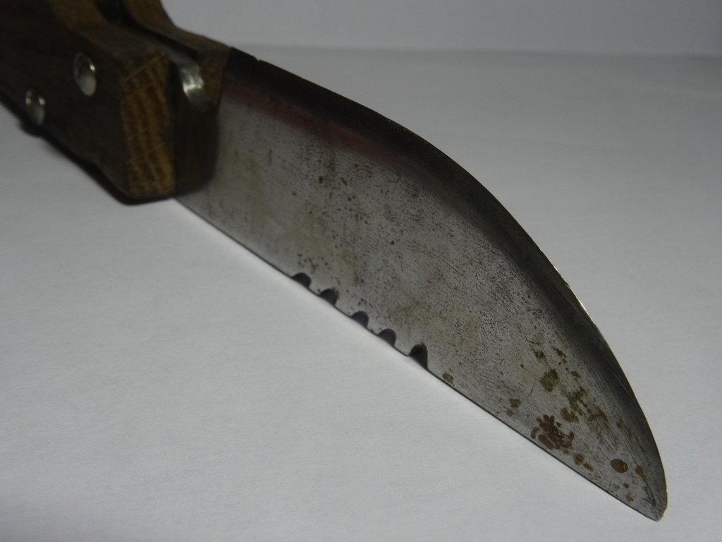

Ma lame est oxydée mais c'est un rasoir

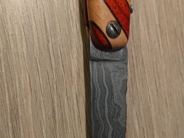

A note j'ai réaliser le couteau moi même
Palissandre
Moi ces juste le manche pour la lame ces un ami forgeron qu il me l'a réalisé à partir de lame de scie a ruban à l occasion de mes 30 ans
MAXIMILEN
Jolie le manche
Palissandre joli cadeau, sympa d'avoir des copains artisans.

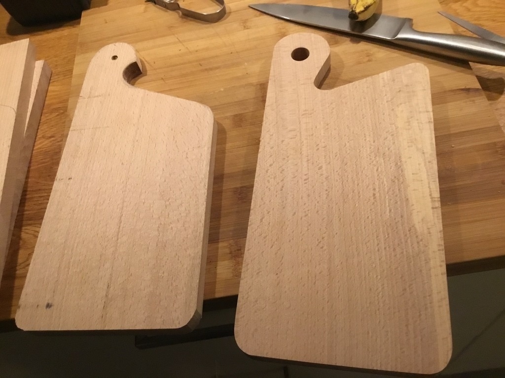

Je suis en train de faire des planches à saucisson d'ailleurs à cet instant 😆
Oak hehe carrément ça sera avec plaisir ! Sympa les planches ça accompagne bien le saucisson😁 j'aime bien celle de gauche avec son "bec"
Erebor j'ai piqué l'idée à julienbouche ah ça j'ai pas de doutes que pour bouffer et picoler y'aura du monde 😆
Et oui j'ai fait l'autre en premier mais dans la foulée j'en ai fait trois avec le bec.
Oak ça rend vraiment bien l'année prochaine si je me trouve un atelier décent j'en ferai pour Noël ! (et pour le saucisson !)
