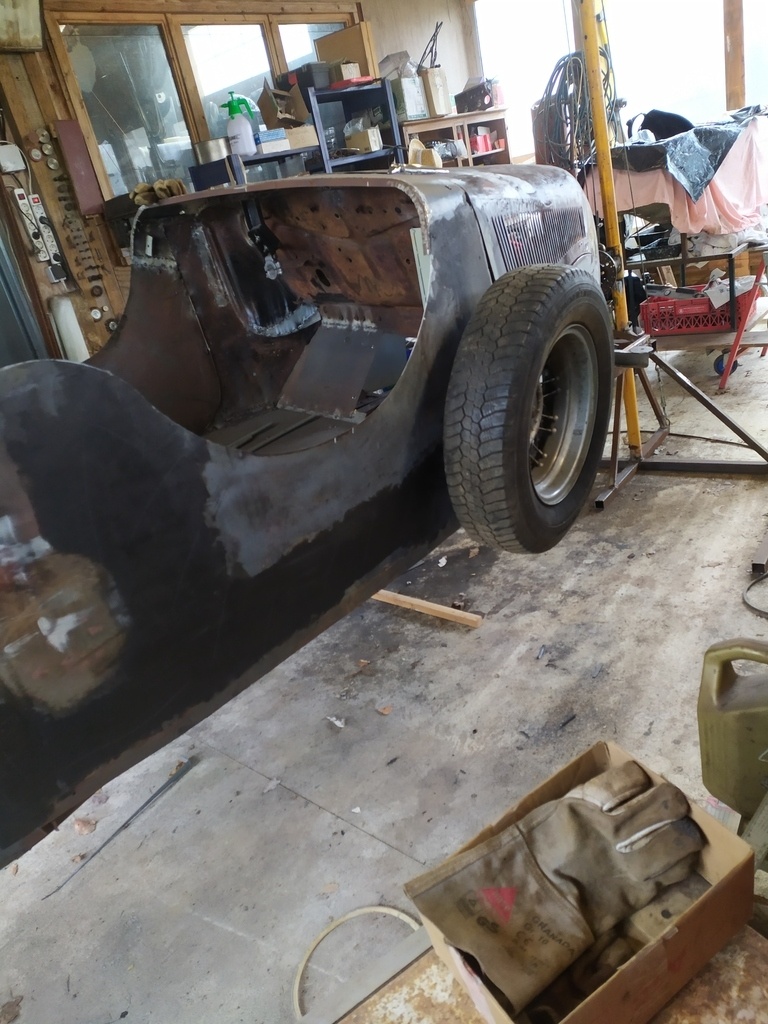

Je prends un peu le temps pour expliquer ce que je vais faire. Voila: je transforme une vieille berline de 1947 en un genre de cyclecar. Comme on peut voir sur photo les flans sont découpés avec un grand creux ce qui m'a évité de faire des portes. C'est sur le haut de ces flans que je veux poser un habillage bois.

Je transforme une berline de 1947 en un engin d'allure plus sympa mais avec le même moteur d'époque. J'ai supprimé les portes et il faudra escalader pour s'asseoir!!! c'est le haut des flans que je veux habiller de bois.

ce que je vais faire c'est coller à l'époxy, à l'interieur du flan, du CP de 20, araser tout ce qui dépasse de la forme et ensuite les lattes seront serrées au serre-joint sur ces CP. Je vais quand même les "préparer" à la forme en les mouillants.
