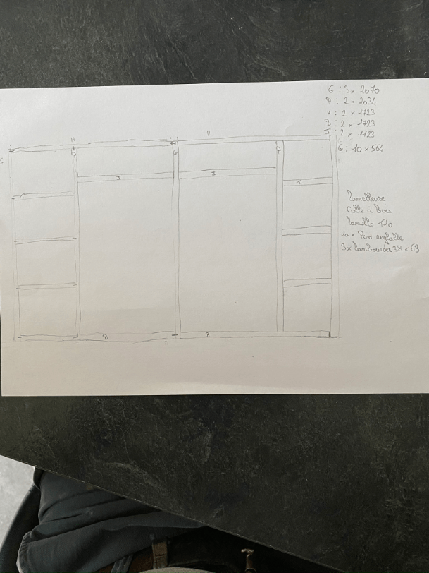

Bon , le projet avance peu à peu!
J'ai effectué un croquis (comme j'ai pu) avec mes superbes talents crayon en main !
Mais au moins j'ai une idée un peu plus précise de la finalité et de ce dont j'ai besoin.
Dans le bas des penderies j'ajouterais des meubles à tiroir que je ferai ou achèterai. (On verra déjà comment ça se passe pour le dressing... LOL)
Question technique ,pour des planches en Ep 18mm, des lamello T10 sont adaptés ?
Tu feras gaffe t'as la braguette ouverte 😳
Lamello 10 pour 18 d'épaisseur, lamello 20 au delà.

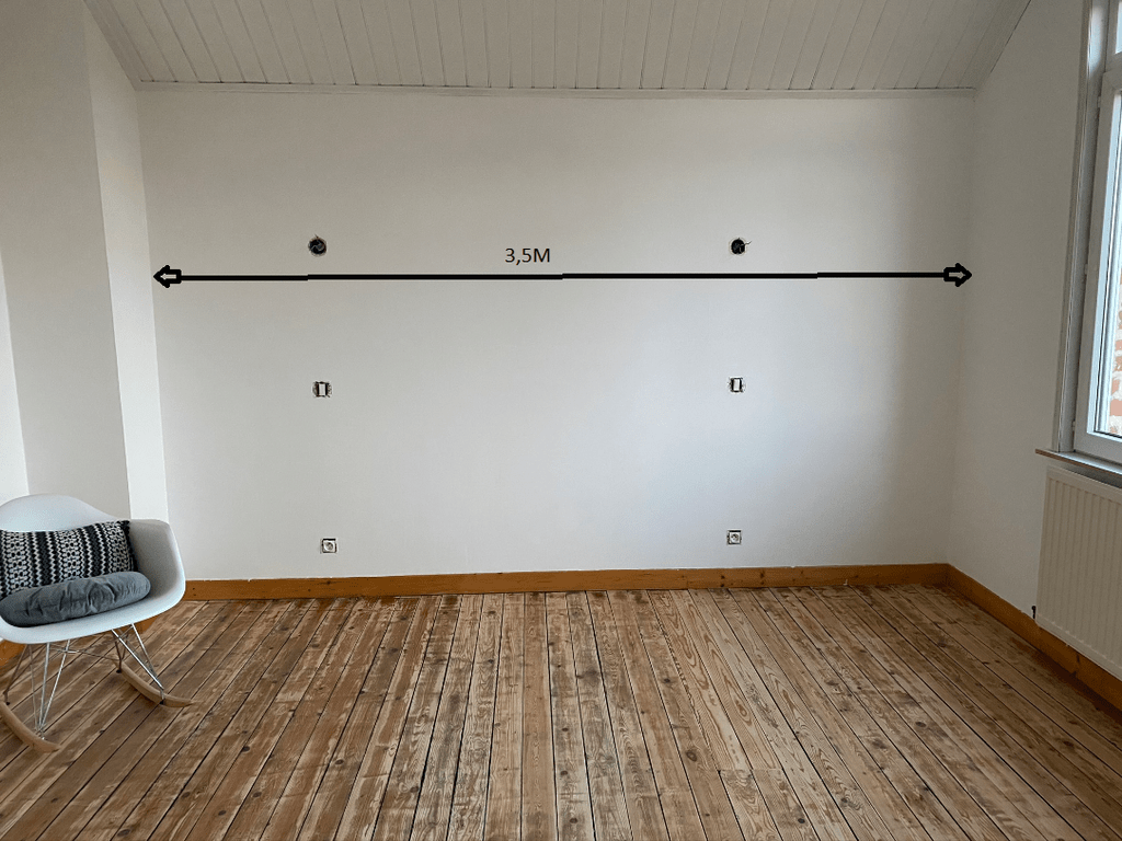

Je poste une photo de la pièce destiné a recevoir le dressing.
(Oui le parquet sera fini de poncé avant la mise en place x) )

au vue de tes photos, je pense que tu peux simplifier la construction.
Tu peux très bien partir sur 3 caissons de 600 posés sur le sol et fixés au mur, reliés entre eux par tes penderie. Pour moi le socle n est pas une obligation et peux t épargner financièrement cette partie.
