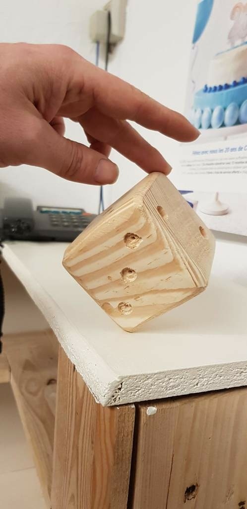

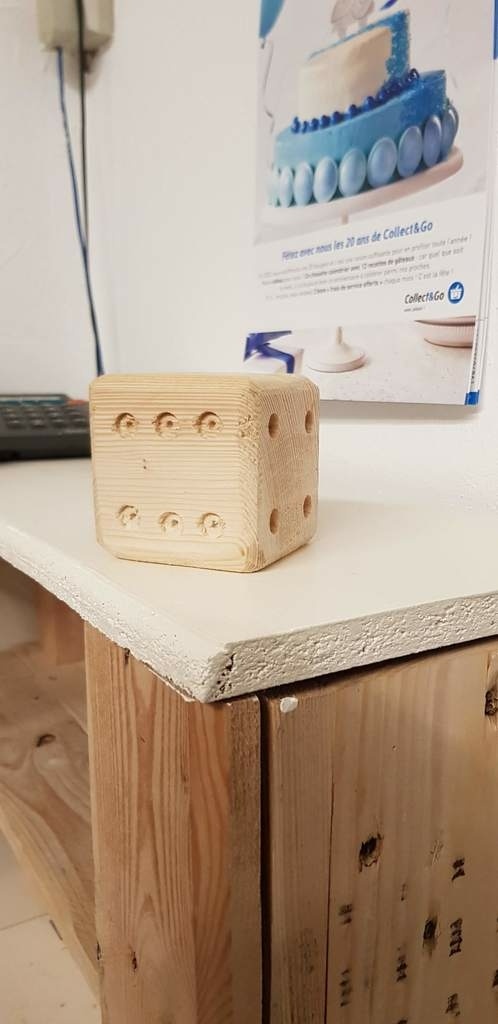

Je me suis amusé à faire une petite réalisation simple mais sympathique.
C'est en sapin et tout simplement un petit dé.
Seulement j'aimerais également lui donner une finition un peu + soignée en nettoyant les trous que j'ai faits pour la numérotation du dé.
J'ai utilisé une mèche à bois pour le réaliser les trous mais comme elle commence par une pointe et bien elle laisse un trace que j'aimerais bien retirer.
C'est assez petit alors je n'ai absolument aucune idée pour aller nettoyer ceci.
En écrivant ceci j'avais pensé à ma défonceuse mais j'arriverai pas à être si précis.
Merci pour vos éclaircissements.

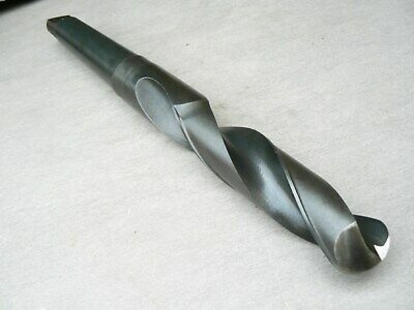

Bonjour chez Bordet, dans le temps, ils avaient un foret pour faire ce genre de travail, tout simplement affûté en forme ronde on peut le faire sois même.
Voici le genre de foret (plus petit) qui servait à réaliser des solitairs j'en ai affûté plusieurs et ça fonctionne très bien dans le bois suffit d'avoir un touret
