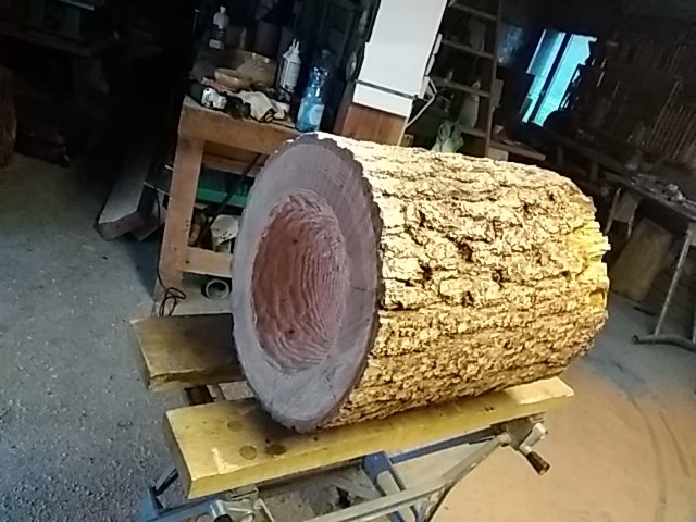

Qui a une combine pour creuser du douglas au dia 280mm sur lg 500mm
Dia ext env 400mm
J'ai commencé avec mini arbotec mais c'est long...

A tout hasard : faire des trous le long du diamètre du cercle à creuser à la tarriere et faire tomber les restes de bois au ciseau de charpentier ?

Je plussoie, tronçonneuse avec protections.

Oui à la tronçonneuse,

J'avais oublié, c'est pas faux. Et si tu coupes au milieu, puis découpe de la masse avec ciseau ou autre, puis tu ré-assemble les 2 demi tronc par cerclage (pour éviter les colles)?. Ou alors chaine neuve sur guide décapé sans huile, bon ça va chauffer un peu mais juste sur quelques minutes, faut voir.

Slt, je te répond entre 2 verres, glurp... peut être en façonnant des lamelles en profondeur avec une tronçonneuse, une fois les lamelles découpées tu les casses, puis tu peux avec l'arbortech finir ce qui reste.

je triche
j utilise ma scie a ruban je rentre avec la scie a chantourner dans le bois je découpe, je retire le milieu puis je recolle l' endroit ou je suis rentré
cela va très vite un quart d heure pas de risque et la colle tien très bien
je fais aussi de la même façon des nids pour oiseaux

Merci Benjam, vidéo sympa. L'idée est bonne. Il faut une sacrée moelle pour maintenir la perceuse avec ce gros forét. Sinon j'ai trouvé un mini disque avec qqles maillons de chaîne de tronçonneuse qui se monte suvotre texte icir le mini grinder d'arbotech. Je vais voir. Merci encore

Retour d'un ami qui en fait aussi:
"Tout d’abord je dessine au feutre des deux côtés du tronc un cercle d’un diamètre de 20,22 cm centimètres après je transperce à la tronçonneuse le plus possible et je finis à la gouge".

Complement d'info de mon collegue:
"Ensuite pour la finition je retrace un cercle ⭕ à 4cm du premier (photo )à la dedefonseuse je façonne le bord qui doit accueillir le couvre cadre photo"

Merci pour ce complément d'info, trop gentil, par contre la tronçonneuse en bout ça me fout un peu les jetons???

Pour l'abord à la tronçonneuse il te faut une lame qui coupe, de l'huile, et plonger sans que le dos de la lame creuse.
Honnêtement si t'as jamais fait je ne peux que te conseiller d'être accompagné d'un acolyte plus expérimenté 👍🏻
