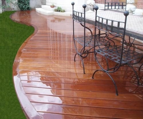

Voilà je m'explique, j'ai en projet pour début 2018 de créer une terrasse en exotique (massaranduba, cumaru... je ne sais pas encore ).
Pour accéder à ma terrasse je voudrais faire des marches cintrées donc j'aurais besoin de faire des collages pour mes cintres.

Salut niconathy, je n'ai pas encore fait de plan mais dans ce principe la avec une lame qui fait la périphérie de la terrasse et qui serait arrondi au niveau des marches et donc des contres marches cintrées

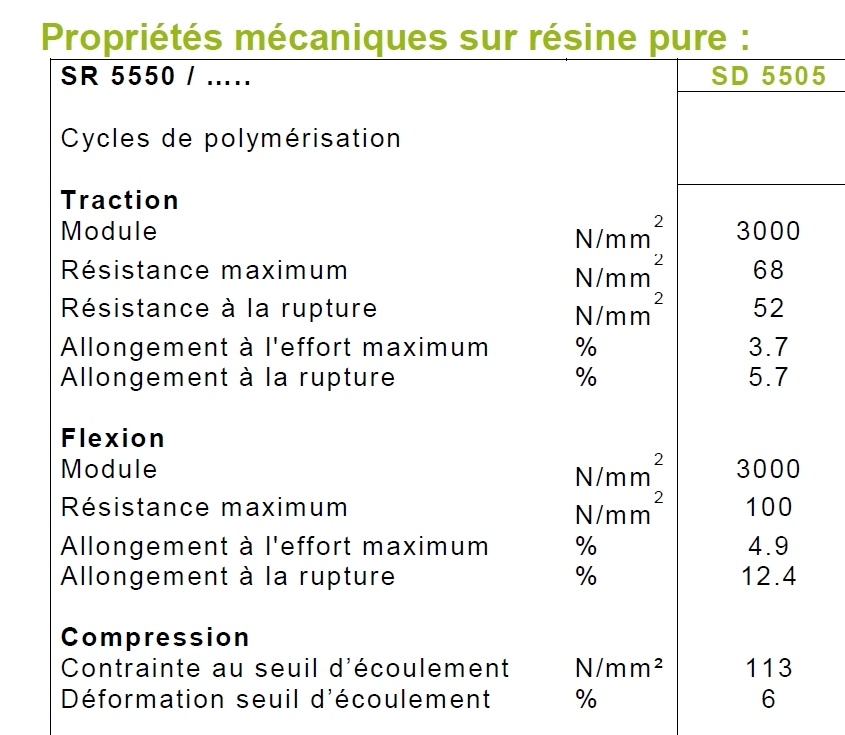

Effectivement, la colle polyuréthane Pattex D4 est excellente mais si d’aventure les contraintes mécaniques étaient trop importantes, il vaut mieux passer à un collage époxy bi-composants > 68 N/mm² soit 693 kg/cm² ... (en théorie). Tenue garantie même plongé dans l'eau pendant des années (construction navale)
Voir mon expérience très satisfaisante au chapitre "La mezzanine se construit" > ICI
ATTENTION il faut dégraisser au préalable certains bois (résineux, exotiques) avec acétone.
PS: Prendre toujours une prise la plus lente possible = 3h pour travailler et placer + 24h séchage + tenue maximale pendant des années et par tous les temps
