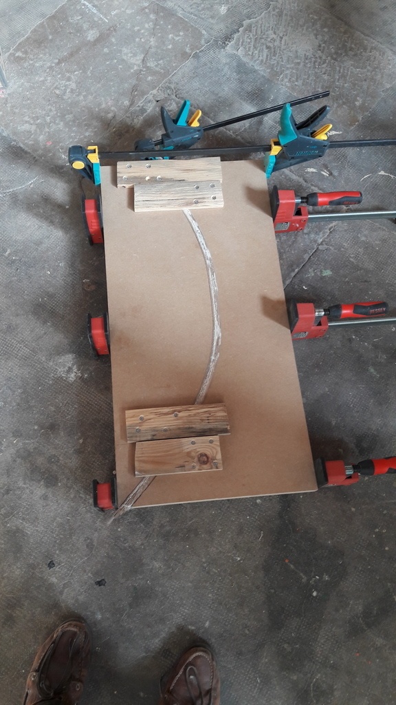

Merci Ateliers Le Chapelain ! Je viens de raboter des morceaux à 3mm d'épais de noyer, mais les rayons de courbure ne me vont pas trop... à voir!

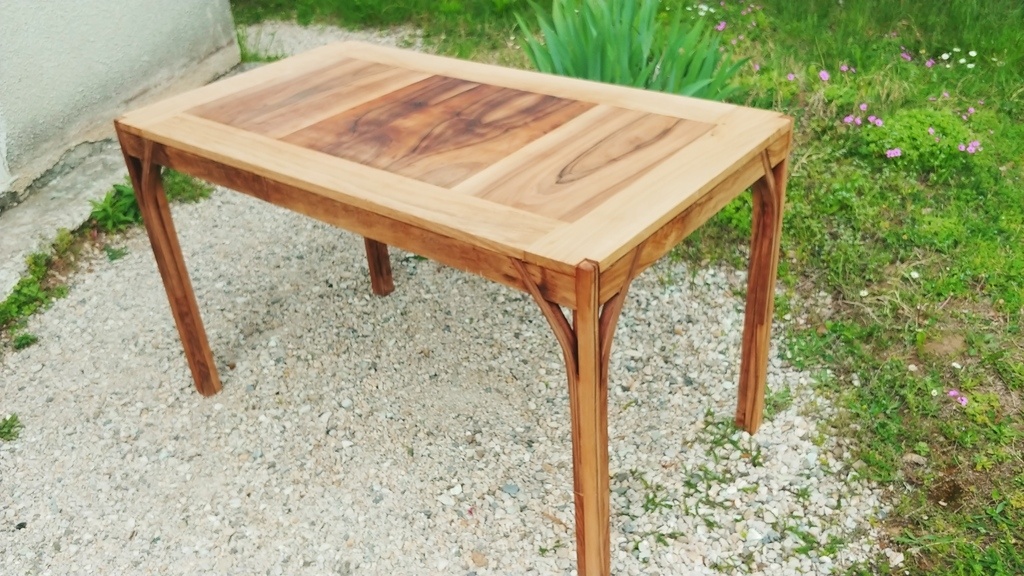

J'ai justement fait un bureau dans le style Boris Beaulant ce week-end (j'ai dit dans le style, donc c'est pas tip top comme le sien mais c'était du bon exercice car mon premier lamellé-collé)
Et... Justement c'était du noyer. J'ai fait comme il m'avait conseillé, des lattes de 3mm d'épais.
C'était hyper facile à cintrer, mais il faut dire que le cintrage est très léger.

Avec le bon gabarit et des courbes convenables, ca passe. Merci tout le monde!
