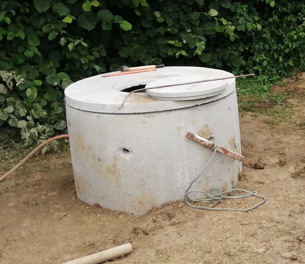

Suite au creusage d'un puits dans le jardin, j'aimerai habiller la buse qui est hors du sol.
Pour cela, l'idée est de mettre des planches de douglas verticalement qui seront fixées sur des "tasseaux".
Afin de fixer ces tasseaux, j'ai en tête de faire un genre de lamellé-collé avec des lamelles de CTP Okoumé de 5mm d'épais puis de les fixer avec vis et chevilles sur la buse. Par contre, je me demande si je dois mettre de la colle entre chaque lamelle ?
Dans l'idée, une fois les lamelles fixées sur la buse, je pensais aussi mettre du Mastic colle sur le dessus des lamelles afin d'éviter un peu l'eau stagnante sur les lamelles.
N'hésitez pas à m'indiquer si je n'ai pas expliqué correctement.
Merci d'avance pour vos idées, retours et avis.
Bonne journée
Séverin

Ce n'est pas pénible, la difficulté sera peut-être dans le placement des buses, elles font tout de même 650 kg... Mais une bonne chèvre avec un palan et c'est faisable...
Alors une solution serait d'imiter nos amis charrons se munir de longueur de fer de petite épaisseur pour pouvoir les mettre en forme sur la buse prendre la précaution de laisser un peu de jeu. Les faire tenir en forme par soudage ; vissage ; ou autre procédé à votre convenance. Sortir les fers qui maintenant sont à la forme de la buse il vous reste à les percer pour visser votre bardage en contre parement. A la fin vous avez une sorte de tonneau que vous remettez en place sur la buse. Mettre des vis qui dépasse sur la buse qui prennent appui sur le cercle inférieur pour tenir le bardage au dessus du sol.
Evidemment le problème entre les lames reste entier vous habillez une surface circulaire avec des portions de droites. Alors bardage de faible largeur , joint creux ?

Il y a toujours possibilité de travailler les chants des planches pour épouser la forme circulaire.

Effectivement, un cerclage en métal serait le plus approprié, mais ne travaillant pas trop le métal, je suis bloqué assez rapidement.
Je pense que je vais aviser.
Pour le bardage, je pense comme l'indique Folgansky mettre un angle sur les champs afin de limiter la vue sur la buse en béton.

Je je déconseille fortement le CP en extérieur, même couvert.
Et pour le bardage, je crois qu'une forme géométrique autre que le cercle aurait des avantages de gain de temps et de complexité considérables.
Severin
Merci Oak !
Même si l'okoumé est annoncé être "extérieur" capable ? L'idée n'étant pas qu'il soit beau, mais qu'il supporte des lames de bois de 1cm d'épaisseur en douglas. Et ce ceinturage en CP, ne serait pas visible.
La seule crainte est donc qu'il pourrisse.
Qu'il pourrisse et éclate 😉 dehors sous la contrainte du cintrage il se désolidarisera. Vraiment ce n'est pas adapté.
Severin
OK, effectivement, pas top :-(
et fixer les lame de douglas directement sur la buse avec 2 vis et 2 rondelles pour ecarter ?
C'est jouable techniquement ?
Severin non plus, l'écart au beton je mettrais 8mm mini. D'ou l'idée d'une structure fixée sur la buse mais qui n'épouse pas sa forme (car le cylindre est dur à réaliser sans investir vraiment du travail)
En plus sur le cylindre tu verras le béton à travers les joints. Sauf à peindre ou goudronner la buse.
Tu peux tricher la forme en faisant un x-gone régulier.
