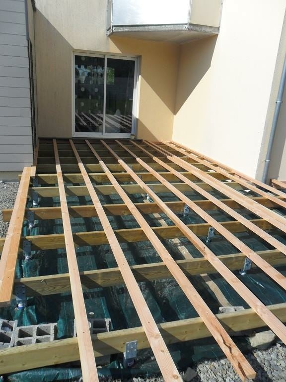

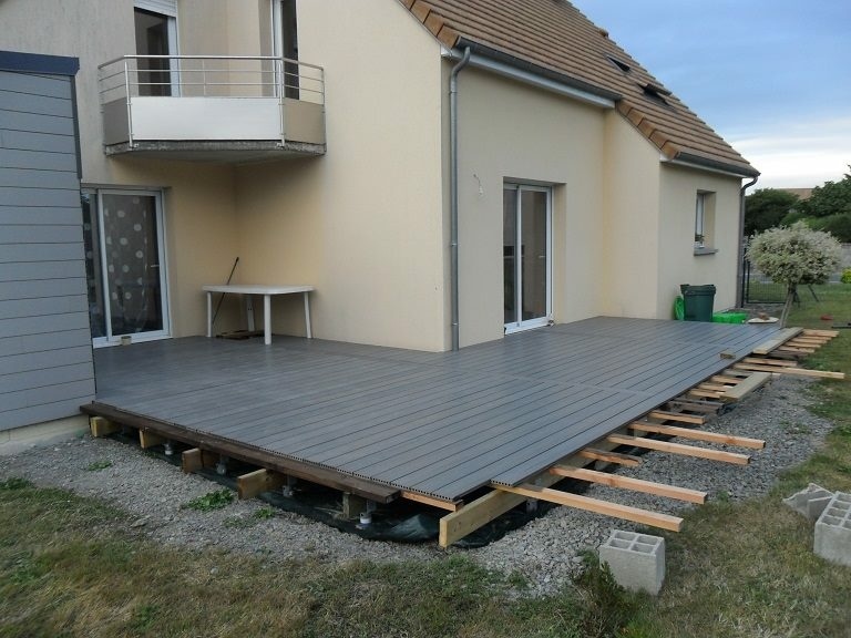

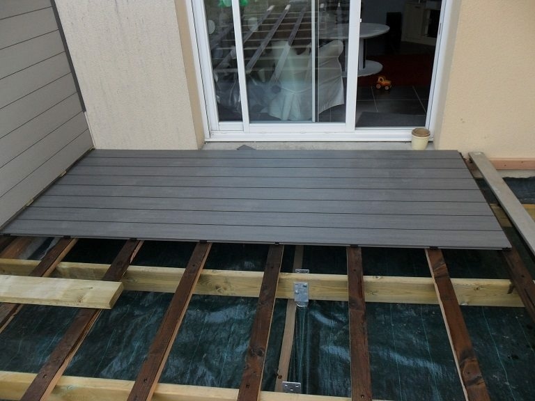

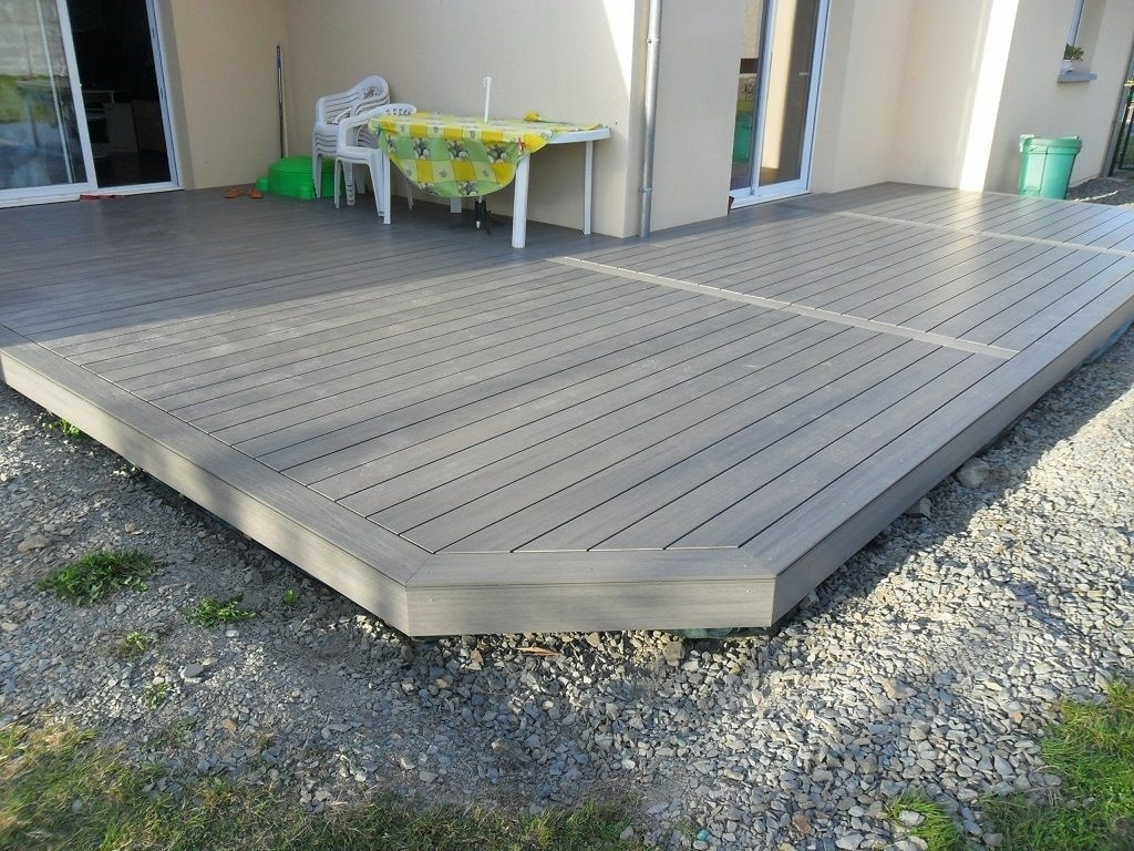

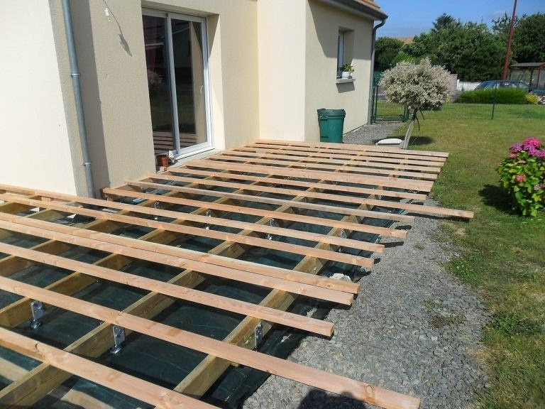

pour ma terrasse j'ai utilisé des vis de fondation (marque krinner). Ce sont des pieux vissées dans le sol sur lesquels j'ai réalisé une double structure pour poser ma terrasse.
Le tout est fait depuis plus de 5 ans maintenant et rien n'a bougé.
Ces vis de fondations sont vraiment une super solution, mais par contre c'est pas donné, j'en avais pour 900€ les 28 vis.
Je te mets quelques photos pour que tu vois ce que ca donne.
Bon courage.
Une très bonne solution. Dans ton cas, vue ta pose en échelle, tu aurais pu mettre des lambourdes sur chant afin soit de gagner en rigidité, soit d'économiser du bois et des vis en espaçant la partie inférieure ;)
