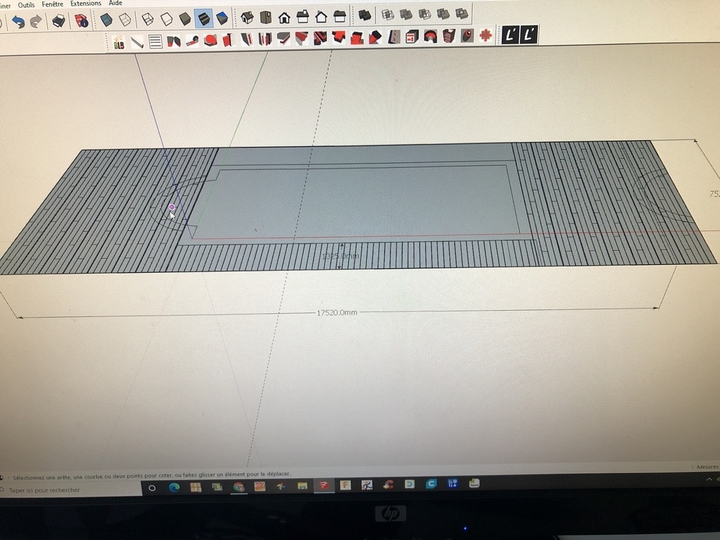

Bonjour, je dois commander mes lames de terrasses en cumaru,fixé sur un double solivage bois exo, posé sur plots réglables.
mon fournisseur, me propose plusieurs longueurs de lames. Dois je commander une meme longueur, ou panacher les longueurs. comment faites vous en pratique ?
Sur des grandes longueurs, comment faites fous vos liaison d'aboutage. es ce que les vis suffissent, où utilisz vous des dominos sipo ?
Quel entraxe préconisez vous au niveau du lambourdage , 50 cm suffisent ?
Enfin, d'un point vu esthétique, pensez vous qu'une pose des lames de terrasses perpendiculaire à chaque coté de la piscine soit moins contraignante qu'une pose en parallèle ?
Merci pour vos retours
woodworker710
Merci à tous pour toutes ces précisions, je vais donc revoir l'orientation de mes lames, dans le sens de la longueur,

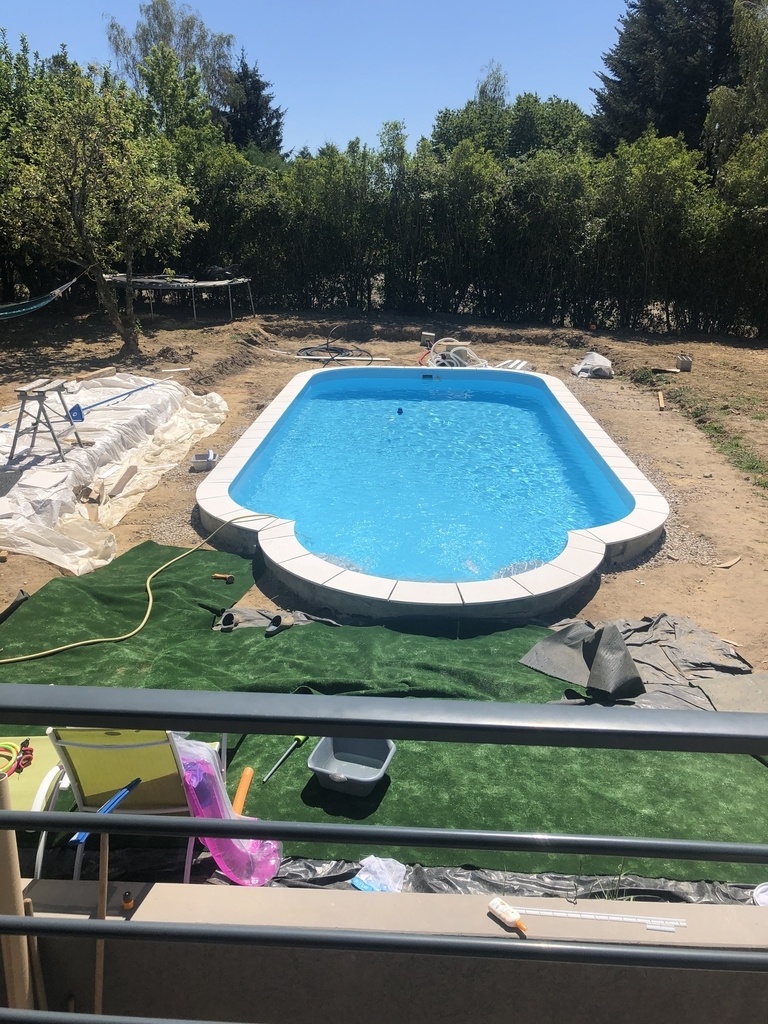

j'ai oublié un détail d'une grande importance, la piscine va recevoir un abri gygogne sur rail,, donc cela conforte le positionnement des lames dans la longueur.A ce sujet le fabricant d'abri préconise un ancrage de celui ci dans une base béton, pensez vus que cela soit utile pour une terrasse en bois exotique .
Enfin que quel pourcentage de perte dois je compter en plus à la commande ? je ne voudrais pas me trouver à court de lames.

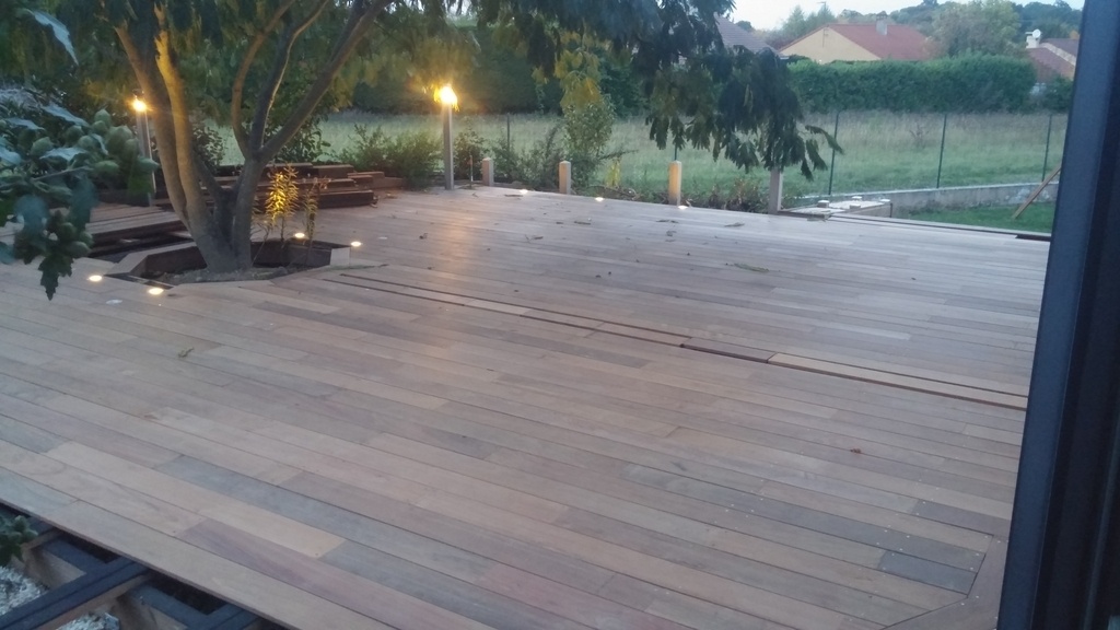

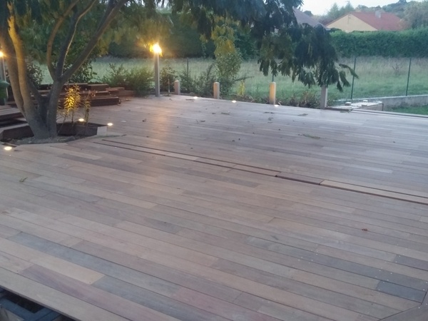

Comme Oak je mettrais dans le sens de la longueur pour donner un effet visuel en accord avec le sens de la piscine comme pour la pose dans une pièce pour donner un effet de longueur. J'avais un double lambourdage sur ma terrasse, j'ai donc simplement mis les lames les unes au bout des autres. Avec des lames de 1,5m, j'ai décalé chaque longueur de 50cm ce qui permet aussi d'équilibrer les forces (mais tu n'optimises pas les chutes). Les vis suffisent largement pour la fixation.
Pour rester bien aligner, j'ai utilisé une règle de maçon et un cordeau.
J'ai aussi une "lame" qui suis le contour intérieur et extérieur (donc indifféremment du sens de pose) mais c'est purement esthétique
Bon courage vu la longueur, y a du taf 😉

Merci Nonoche Superbe ouvrage, combien d'heures de boulot ?
Nonoche
Compliqué de te répondre woodworker710
J'y ai passé plusieurs mois en bossant essentiellement le weekend.
J'ai mis en tout 1 an entre la préparation du terrain et la dernière vis (vis de fondation, poutre et lambourde, électricité, audio). Je dois faire un article dessus mais j'ai pas encore pris le temps.
Et je l'ai fait seul :(
