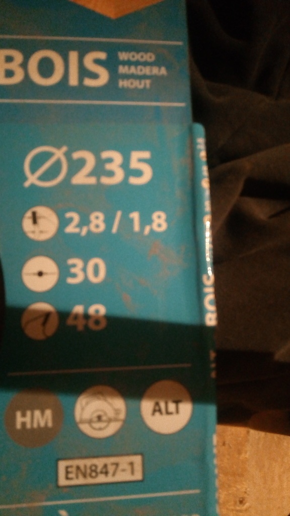

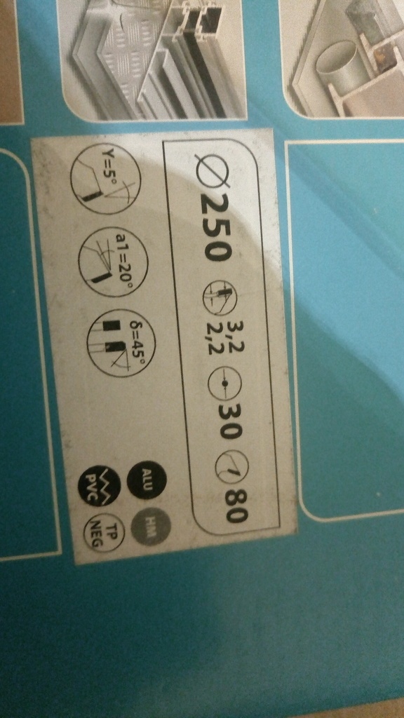

Voici la derniere lame que j'ai testé et une autre. Je n'ai pas testé des trapezoidale , c'est peut-être la raison des éclats
niconathy
La première est bien une trapézoïdale. La deuxième, non et le nombre de dents est trop faible. Elles sont à angle positif.

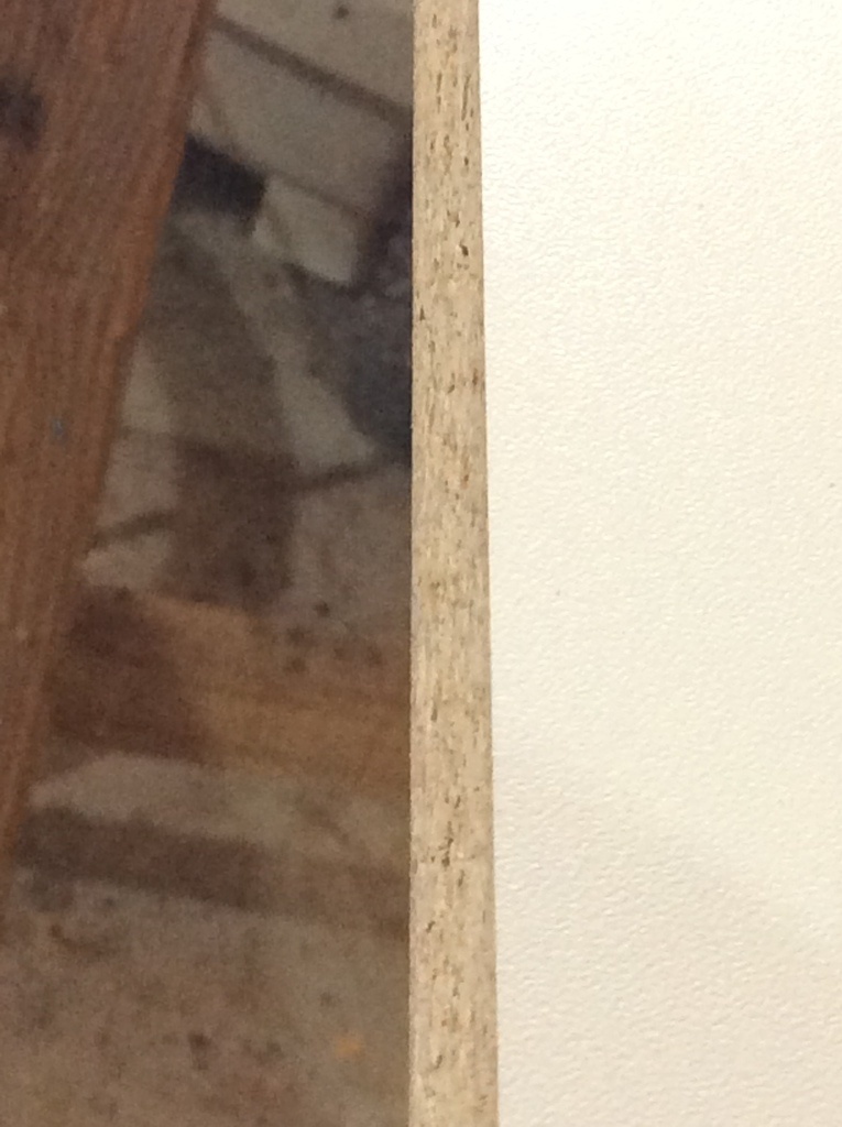

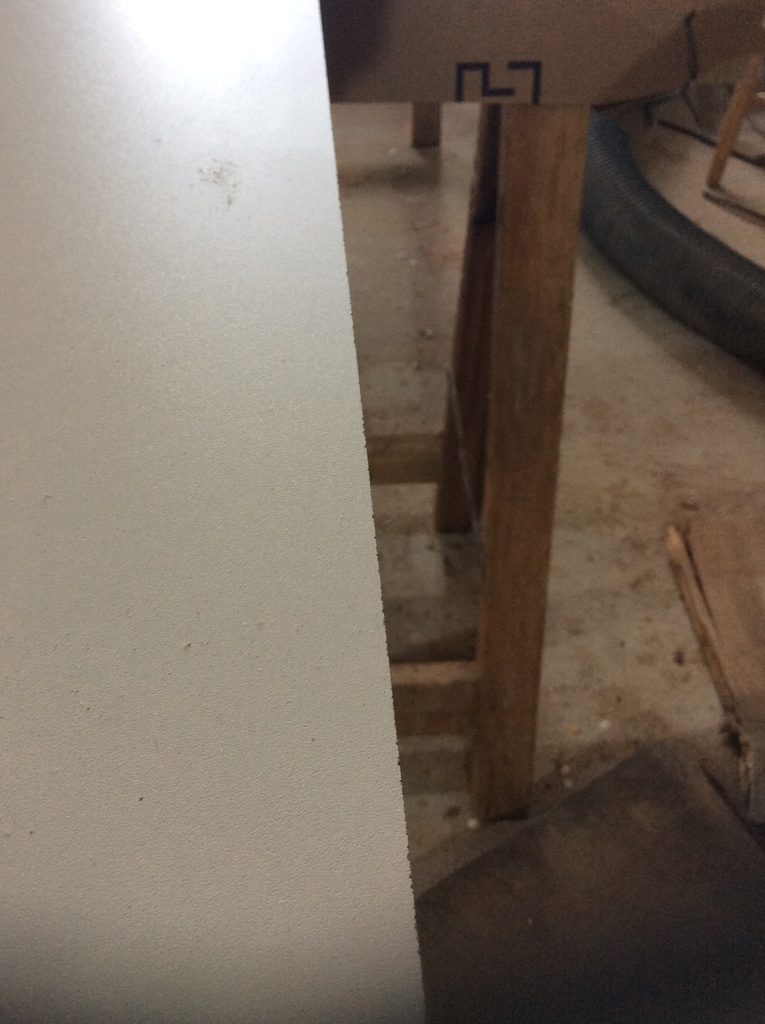

J'ai réalisé ce matin des coupes de mêla pour le dressing de ma fille. Ma lame spéciale étant desafutée à un point inavouable, j'ai utilisé la lame à denture alternées de chez festool pour pas les nommer. Résultat, quelques éclats sur le dessus, et une coupe parfaite dessous. Ci joint deux photos pour illustrer.
La lame est celle livrée avec la scie, elle n'est pas toute fraîche d'affutage, mais je m'en sers peu.

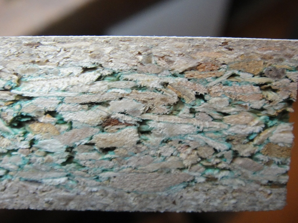

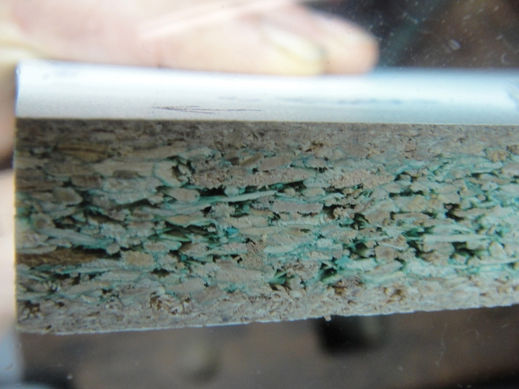

Avant toute chose et avant de couper du panneau mélaminé, ce qu'il faut savoir c'est qu'il y a plusieurs sortes de panneaux mélaminés tout comme les panneaux en général!
Un panneau mélaminé c'est un panneau de base fabriqué avec des fibres de bois , ces mêmes bois que l'on nomme " bois de trituration" ne pourraient servir à rien d'autre et sont composés de résineux, de feuillus tendres et de feuillus durs ( en gros tout ce qu'on peut trouver).
Ces panneaux sont fabriqués en continus et la structure et composée d'un matelas dont le centre est constitué de copeaux longs et le dessus et le dessous des copeaux plus petits et ronds pour avoir un état de surface de bonne qualité ( je joins des photos);
Dans les panneaux de mélaminé , on trouve aussi du Mdf mélaminé qui selon moi est meilleurs en terme d'usinage;
J'ai remarqué que les caissons des cuisines "haut de gamme" étaient réalisés dans ces panneaux mdf mélaminés.
Ensuite ces panneaux sont dirigés vers des entreprises qui vont plaquer sous pression des feuilles de papiers enduits de mélamine .
La mélamine c'est une résine de composition chimique qui est également utilisée dans la fabrication de vaisselle de camping , donc un produit rigide et dur.
Concernant le sciage de ces panneaux et en regardant ceux ci de près ,il faut constater que le procédé de fabrication induit une orientation des copeaux dans le sens longueur de la machine et ensuite on plaque une feuille de papier dont les fibres sont toutes orientées dans le même sens.
Ces observations mises bout à bout font que c'est facile de comprendre que l'on a à faire à un produit complétement hétérogène avec une surface très dure et une âme qui l'est moins .
En se référant à cela c'est comme scier une planche dans le sens fil et en travers du fil on observe qu'un côté panneau se scie plus proprement que l'autre.
Il y a bien sûr des remèdes et du matériel qui fonctionne mieux que d'autre , mais mon expérience me montre que le Mdf mélaminé se coupe plus proprement que le panneau de particule mélaminé et ceci sans investir dans des lames à des prix élevés.
