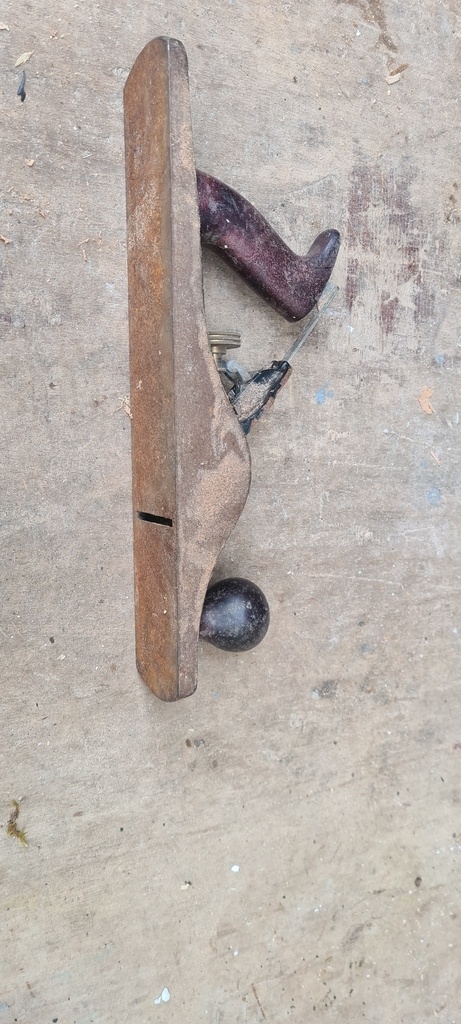

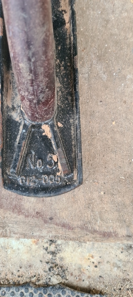

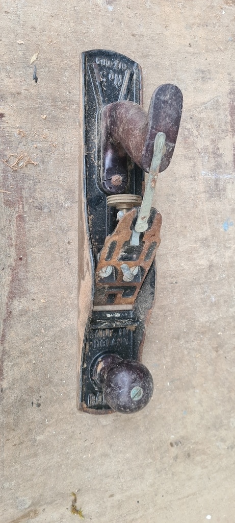

Bonjour , j'ai retrouvé une vielle varlope dans mon atelier sans les fers et pieces de blocage, savez vous où puis je acheter les pièces manquantes? Merci

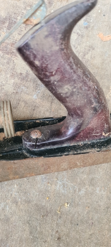

Il me semble que tu as une fracture sur la poignée arrière non ?

Un fer, contre fer et presseur c'est bien ça ?
Sur ebay.uk tu devrais trouver ton bonheur.
Et tu cherches "spare stanley 5" par exemple
Essaie également sur leboncoin mais il faut être patient, moins d'offres pour les pièces détachées.
Sinon, si tu veux un fer neuf, il y a ça également FineTools
Un autre site oldtoolstore
Sans oublier Dictum
Bonne restauration et tiens-nous au courant…
je prendrais un groupe de coupe Hock (auriou, dictum, finestools...), et je chercherais un presseur sur ebay avec un peu de patience... ou bien un rabot avec un gros défaut de semelle mais où tu pourrais récupérer le presseur.

En voyant les photos, je me dis que la semelle a quand même pris un sacré coup de rouille. A ta place, avant d'engager des frais j'essaierais de voir si c'est récupérable ou pas. Sinon avec les références qu'on t'a données pour les pièces détachées tu devrais trouver.
