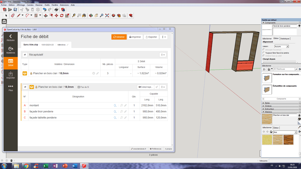

Open Cut list a oublier des éléments ?

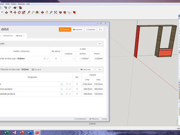

Je conçois actuellement le débit d'un dressing, malheureusement tous n'apparais pas dans le plugin de Boris open cut list , les éléments y sont pourtant bien crée en composant et la matière renseigner...
Une âme charitable pourrait peut-être m'aider ?

Merci pour ta réponse, il faut absolument recréer l'élément pour cocher cette case où tu peux entrer sur le composant d'une autre manière ?
DocEmmettBrown
ce que veut t'expliquer Copeaux And Co c'est qu'au moment de la création de ton composant dans SKP (clic droit / créer un composant) une fenêtre s'ouvre et c'est d'ailleurs là que tu attribues le nom du composant.
Tout en bas de cette fenêtre, tu as une case à cocher qui justement doit l'être, cochée.
a coté de cette case il y aécrit un truc du style "remplacer la sélection par le composant" ou qq chose comme ça
Oui, si cette case n'est pas cochée, le composant est créé, il se trouve bien dans la bibliothèque. Mais n'est pas instancié sur la scène à la place de ta sélection.
Pour résumé, y a pas de nouveau composant sur la scène dans ce cas. Le sélection reste ce qu'elle était.
Donc, OCL ignorera cette partie de la modélisation.
