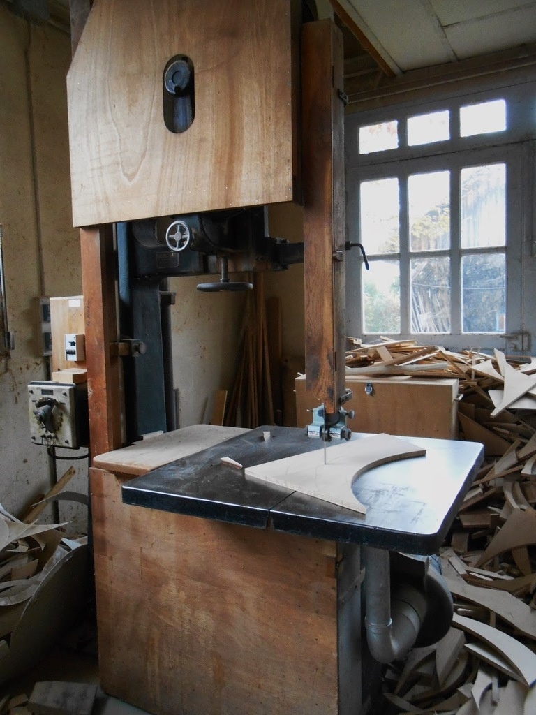

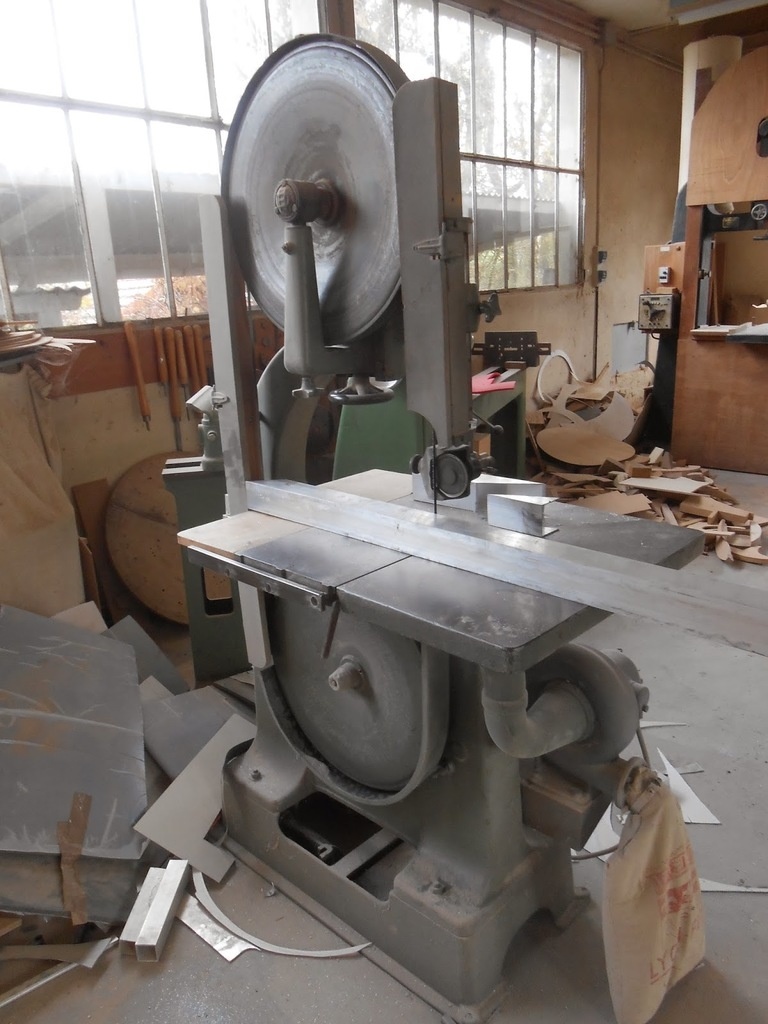

Mes machines et leurs protections (la seconde pourrait être plus protégée, avec un carter englobant les roues...)

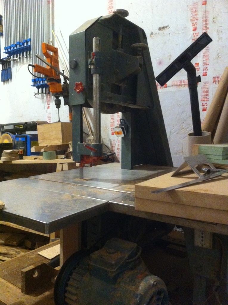

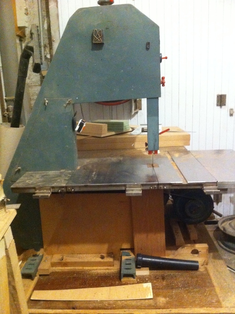

Une photo de la machine peut-être ?
AlexisL
Voici des photos, elle est bien carterisé sauf au niveau du dessous du volant du haut, par où je me pose la question de savoir si je dois protéger ou non.
C'est parfait comme cela. Si tu veux être vraiment protégé, simplement, essaie de baisser le guide le plus près du bois.
