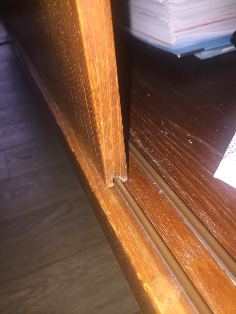

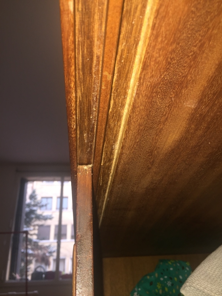

Dans mon buffet fabriqué au Danemark il y a 60 ans, les portes coulissantes, d'environ 1cm d'épaisseur, sont rainurées en partie basse et coulissent le long d'un guide en plastique (photo 1). En partie haute, les portes coulissent à l'intérieur de rainures façonnées dans le plateau supérieur (photo 2). Tout cela glisse à la perfection, sans aucun entretien, alors pourquoi payer de la quincaillerie pour ça ?
