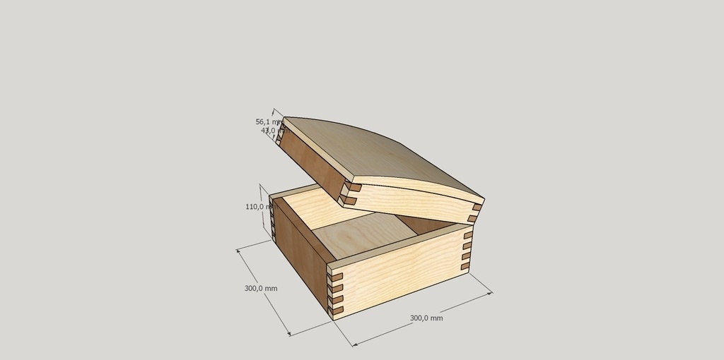

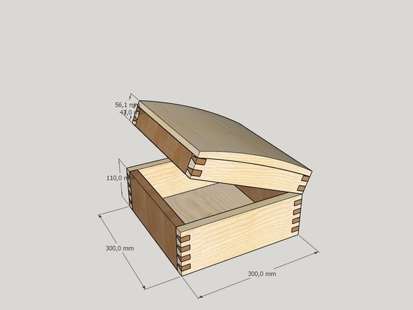

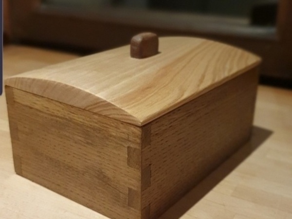

Alors petite question technique en ce jour. je cherche à réaliser une boite avec un dessus type coffre arrondi et dessous également comme sur le dessin ci joint.
auriez vous des idées pour réaliser la piece du dessus ( arrondi de dessus et dessous) en frêne massif de 300 x 300.

Salut, au rabot c'est rapide à faire Vu les dimensions. Encore plus quand tu amorces au riflard. Et pour terminer au racloir pour raccorder les facettes et faire un bel arrondi. Tu peux coller le couvercle en 3 pièces, avec les deux pièces extérieur de couvercle plus fine que celle centrale, ça amorce bien le travail, et les marches te servent de guide.

bien tracer sur les deux faces latérales, comme ça tu vois bien ou il faut encore enlever de la matière.
Comme je suis fainéant et pas maniaque du travail à la main, je démarre a la raboteuse elec, affine au rabot manuel, et je finis a la ponceuse excentrique, tant que la machine n'est pas trop statique, ça se passe bien tu finis avec un super arrondi.

Pour une seule pièce, c'est plus rapide à la main !
Le creux peut être fait à la scie circulaire en plusieurs passes de travers !

Toujours à la main comme le conseille Fof : tu as besoin d'un rabot normal pour la partie convexe. Pour la partie concave il te faut te fabriquer un rabot à semelle convexe (ça peut être rapide en faisant un lamellé). Ça vaut le coup pour plusieurs projets. Sinon, cintrage comme dit @ kentaro.

Le dessous, si pas beaucoup de courbure peut être fait au riflard aussi, avec finition au racloir.
Guilh63

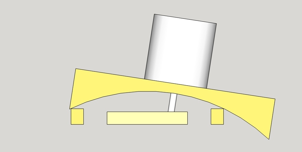

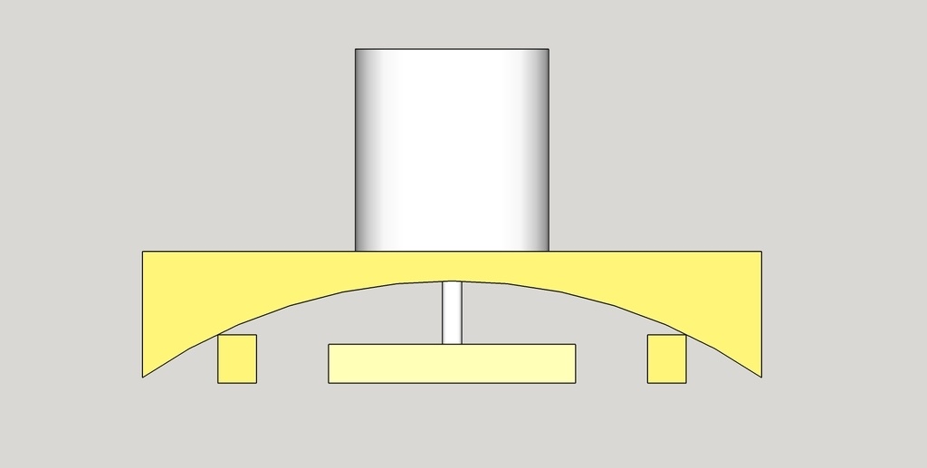

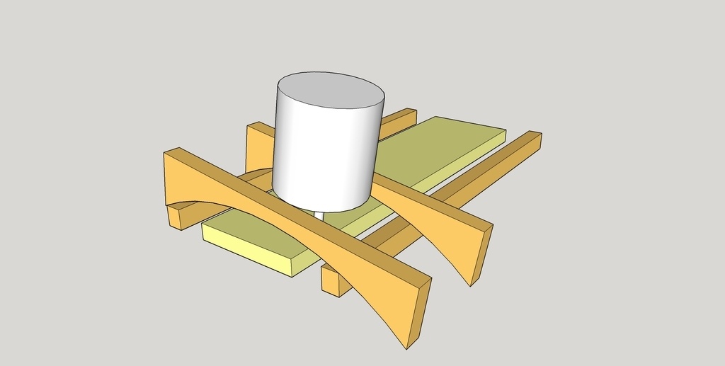

Oui, comme j'ai un vieux rabot convexe, j'y avais pas pensé. Mais un riflard bien affûté avec un fer bien arrondi et un peu saillant, y a pas de raison que ça marche pas. Tiens, je vais essayer de faire un panneau avec différents rayons de courbure, genre 'pli de serviette'!
Pour la méthode électrique, assez fastidieuse, mais répétable avec précision, je dirais défonceuse sur des skis pour la partie convexe.
Et défonceuse en pendule pour la partie concave.

C'est une plaque de faible épaisseur. Tu peux la cintrer après l'avoir passée à la vapeur.

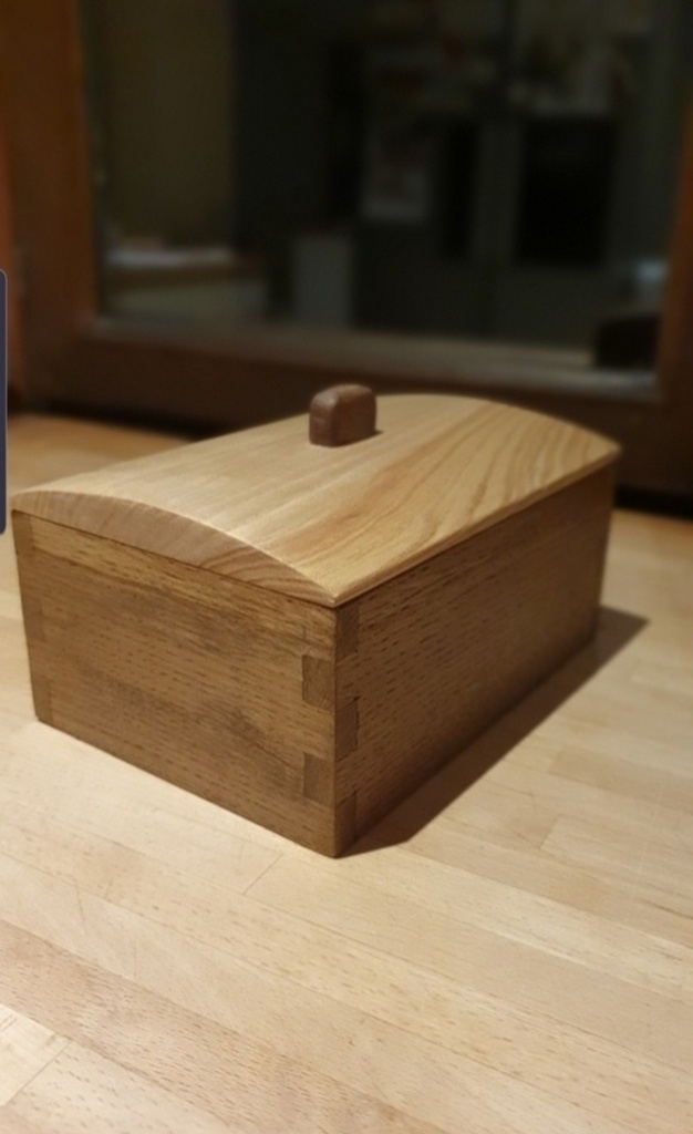

stefb02
J'ai déjà fait le même style de boîte, avec un couvercle dans un morceau de frêne
j'avais fait ça au rabot et terminé avec un coup de ponçage
