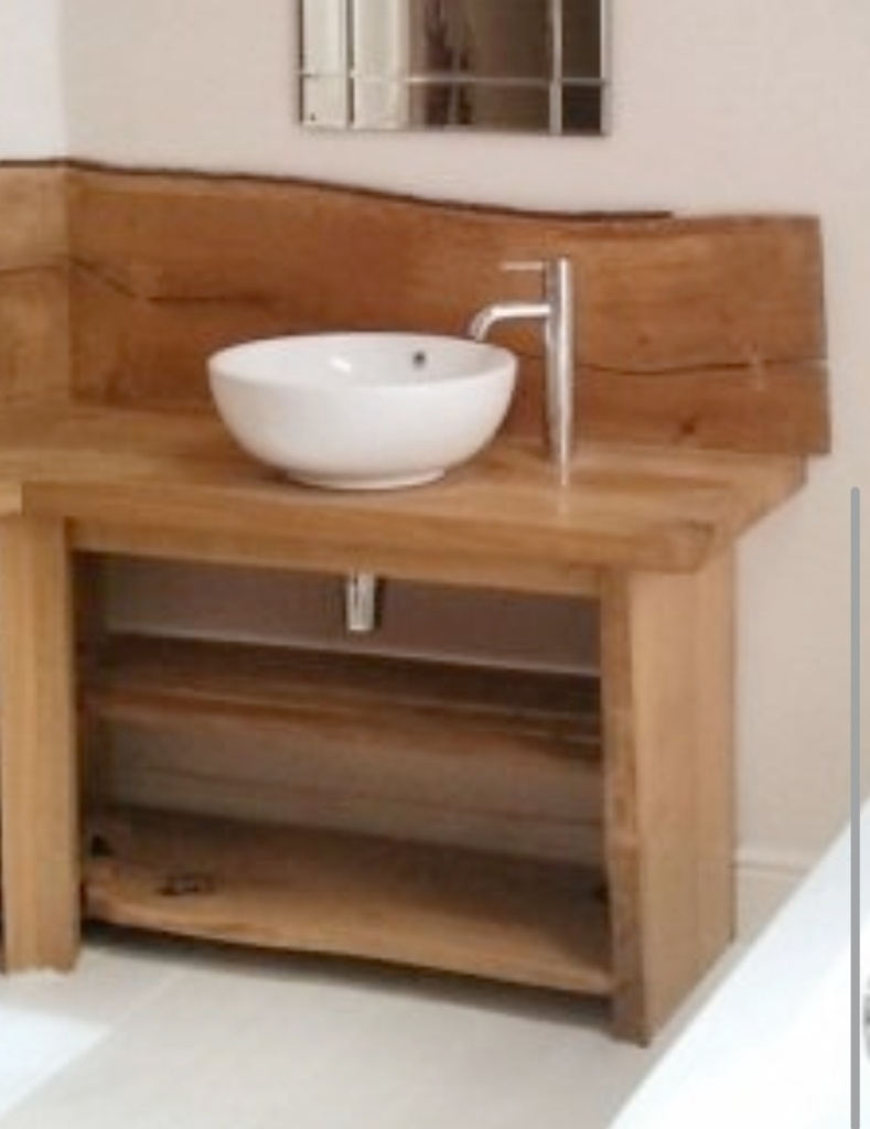

quelles sont les contraintes pour réaliser un meuble de ce style ?
est-ce que ce meuble a été réalisé par un inconscient et que d'ici qq mois toutes les parties vont partir en vrille ?
ou est-ce que des techniques particulières font que tout va rester bien droit?
quand je vois chez moi des plateaux de frêne ou de chêne qui se déforment au fil des saisons, je me demande comment on peut réaliser ce genre de meuble sans que ça bouge ?
si vous avez des explications, je suis preneur car j'aime bien ce style

Constat. Ce meuble est installé dans un milieu humide. De l'eau peut stagner au sol. Souvent le sol est en carrelage. Le sol est nettoyé avec une serpillère (ou autres mais avec les mêmes inconvénients)
Pour conserver son intégrité à ce meuble, quelques précautions.
  • Le suspendre au mur en laissant libre d'accès le dessous.
  • le vernir dans les règles de l'art en plusieurs couches fines sur toutes ses faces.
Qu'importe l’aspect du vernis mat brillant satiné seule son application garantira sa pérennité. Et évidemment sa qualité.

Bonjour, je ne vois aucune restriction: les variations dimensionnelles ne vont pas compromettre l'assemblage des différents éléments, les "panneaux" étant dans le même sens. L'épaisseur du bois participe à la bonne tenue également. Privilégier des plateaux de bois en faux et/ou (vrai) quartier .

Salut, hormis la crédance en bois qui est plus sensible si tu veux garder ces fentes et les papillons, ce meuble est faisable et durable.
Disons que:
  • si ton bois au départ est déjà entre 8-10%, que tu prend du bois sur quartier (quand les veines sont droites par-rapport au bord de la planche) en planches de 80-100mm max assemblées en inversant les coeurs
  • que tu veilles à ce que les fixations ou les techniques que tu utilises permettent de bouger, ça doit le faire.
  • que tu le traites bien avec un vernis ou une bonne huile
D'autant qu'il n'y a pas de contraintes de dimensions à respecter au millimètre dans ce genre d'agencements. Il peut bouger un peu mais ce ne sera pas catastrophique.
