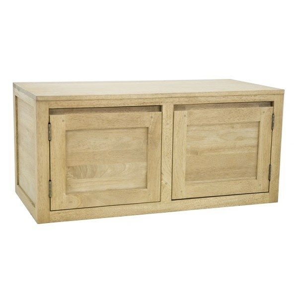

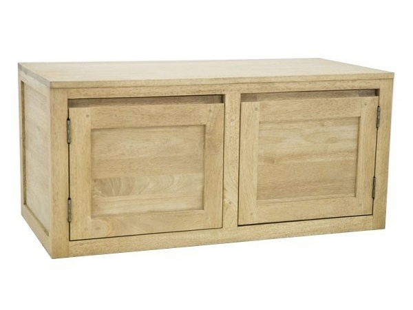

Quand je veux faire un meuble, je me pose pas mal de questions concernant le plateau, les cotés, les portes et façades de tiroir.
Par exemple sur ce genre de meuble :
D’après ce que j'ai vu a droite a gauche, on fait les cotés et les portes avec un cadre et une partir libre à l'intérieur pour empêcher les problèmes de dilatation/rétractation du bois.
Dans ce cas, pourquoi est-ce qu'on peut faire le plateau du dessus d'un seul morceau?
Et les montants du meuble, ils sont tous fixés entre eux et ne peuvent pas non plus se déformer librement?
Pourquoi est-ce qu'on ne pourrait pas faire les cotés du meuble de la même façon que le dessus?
J'en ai fait un une fois de cette façon et apparemment ça ne bouge pas
J'avoue que j'ai du mal à comprendre quand on doit utiliser une technique plutôt qu'une autre.
Merci à vous si vous avez qq explications à me donner.

Les morceaux qui servent à fabriquer les montants et traverses sont traditionnellement en quartier ou faux quartier. Le faux quartier notamment sur les montants et les pieds de meuble, car cela permet d'avoir un aspect égal sur les 2 cotés visibles.
La déformation des bois, en quartier est principalement radiale, soit 2 fois moins importante que la déformation tangentielle qui se produit en plus sur les panneaux (traditionnellement découpés en dosse).
Le choix de la dosse et/ou du quartier vient d'une nécessité d'économiser le bois : on ne peut pas tout découper en quartier et jeter le reste. Et aussi esthétique, un panneau en dosse présente généralement un veinage joli (on dit un flammage, car le dessin ressemble à une flamme).
Donc pour répondre à ta question : Oui, on peut faire les cotés ou les portes des meubles en panneau massif, mais on risque des déformations de type tuilage au cours du temps.
Avec un montage traditionnel avec montant / traverses / panneaux pris en rainure, on évite ce problème car la déformation des montants et traverse devient négligeable (en largeur / épaisseur) et la déformation du panneau constitué en dosse, qui peut être importante, est "contenue" par l'assemblage en rainure.
Après, si ton panneau est constitué d'un collage de multiples lattes de largeur faibles, en inversant les coeurs, il sera beaucoup plus stable à la flèche et au gauchissement => cf. les panneaux massif vendus en GSB.
Le plateau supérieur d'un meuble, on recherche une esthétique en premier. D'ailleurs les dessus de meubles ont longtemps été constitués d'un marbre. Et on souhaite aussi qu'ils soient plats (pas de panneau à platebande au centre). Donc on les fait en massif. et ensuite on gère les déformations en faisant un assemblage qui permet une certaine liberté de mouvements en profondeur.

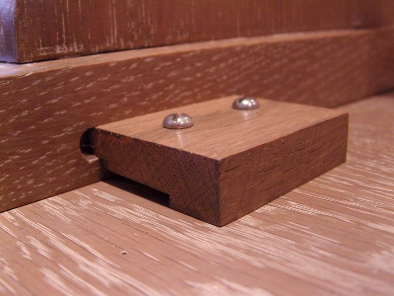

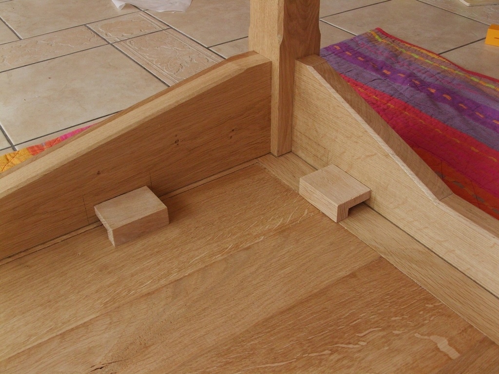

On fait effectivement souvent le plateau sup en massif plein, parce que c'est plus pratique pour poser les assiettes ou les fesses :-) . On essaie de préférence de composer ces plateaux de plusieurs morceaux assemblés (a plat joint ça suffit si tu as des chants parfaits). Et on doit alors s’embêter pour le fixer au piétement (ou la caisse dans ce cas) de manière a le laisser libre de se rétracter. Par exemple avec des taquets (cf image) des mortaises de domino plus larges, des vis dans des trous surdimensionnés.
