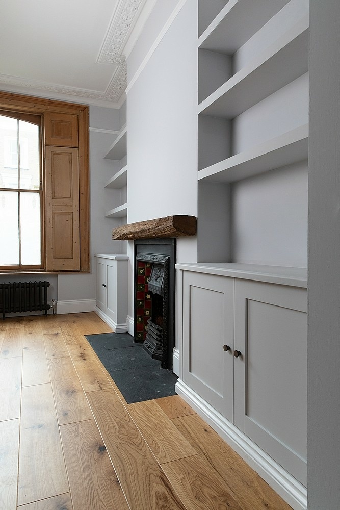

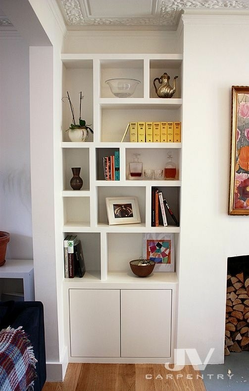

Le résultat (pour donner une idée) serait comme ces exemple mais avec la finition en bois brut.
