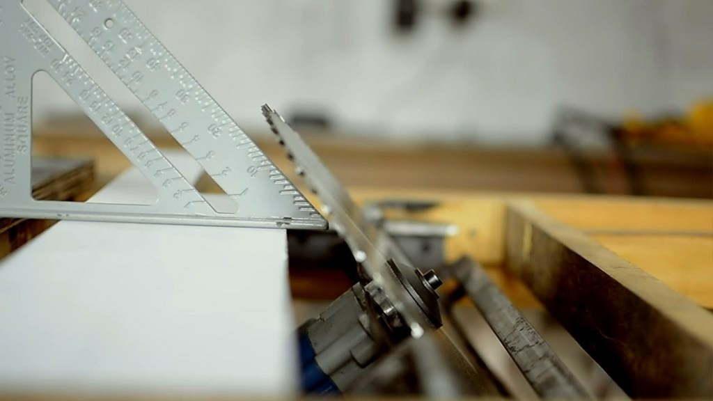

Planche bouge scie sur table coupe à 45°

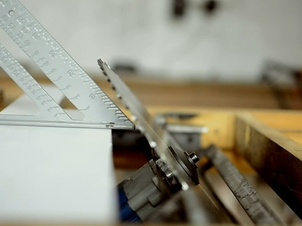

Quand je dois faire une coupe à 45° sur le chant d'une planche dans sa longueur j'ai un petit soucis, ma planche a tendance a se lever sur la sortie de la lame. Mon guide parallèle me semble bien parallèle à la lame (à quelques mm près) et j'ai bien mis un angle à 45* à la lame (comme sur cet exemple en photo qui n'est pas de moi). Mais en poussant la planche elle ne reste pas plaqué sur la table de la scie et remonte un peu ce qui me fausse les coupes... vous avez une idée ?
Merci pour vos retours
PS: J'ai bien un couteau diviseur en place.

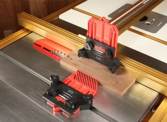

Je vais essayer de bien re-régler le guide et faire des tests. Est-ce que placer une fetherboard pour éviter que cela remonte peut-être une solution ou serait-ce dangereux ?
Stef64
Ca risque surtout de masquer le probleme.
Apres il y a d autres facteurs a regarder. Le corroyage , tes pièces sont elles bien régulières, la sortie de la lame ( pas la peine d être sortie a fond) la lame en elle meme et la vitesse de passe.
Logiquement lorsque tu reunis tous ces facteurs la piece est calée entre la lame et le guide il n y a pas besoin de plus.
