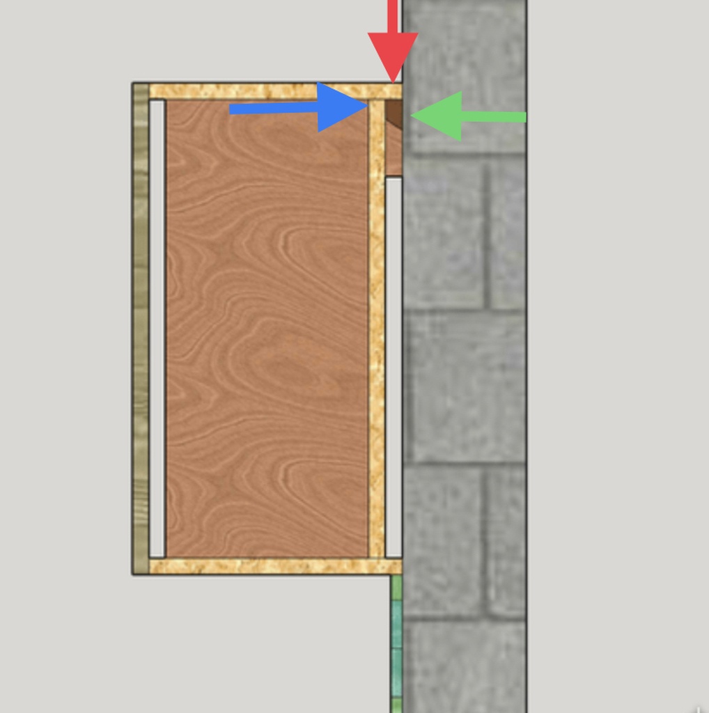

Bonsoir, je relance le sujet avec une question peut-être un peu « idiote ».
Par où avez-vous fixez le taquet du meuble? Je joins un croquis avec les 3 solutions pour simplifier ma question. Pour ma part je pensais par la flèche bleue.
Merci de vos retours.

non le vrais nom c'est des "taquets français" ;) je les faisait en cp marine de 22 mm pour environ 50 mm de large vissé et collé au mur et au caisson ..
AlexisL
Et avec ton 22/50 tu fais tes deux taquets c'est ça ?
en le coupant dans sa section ?
