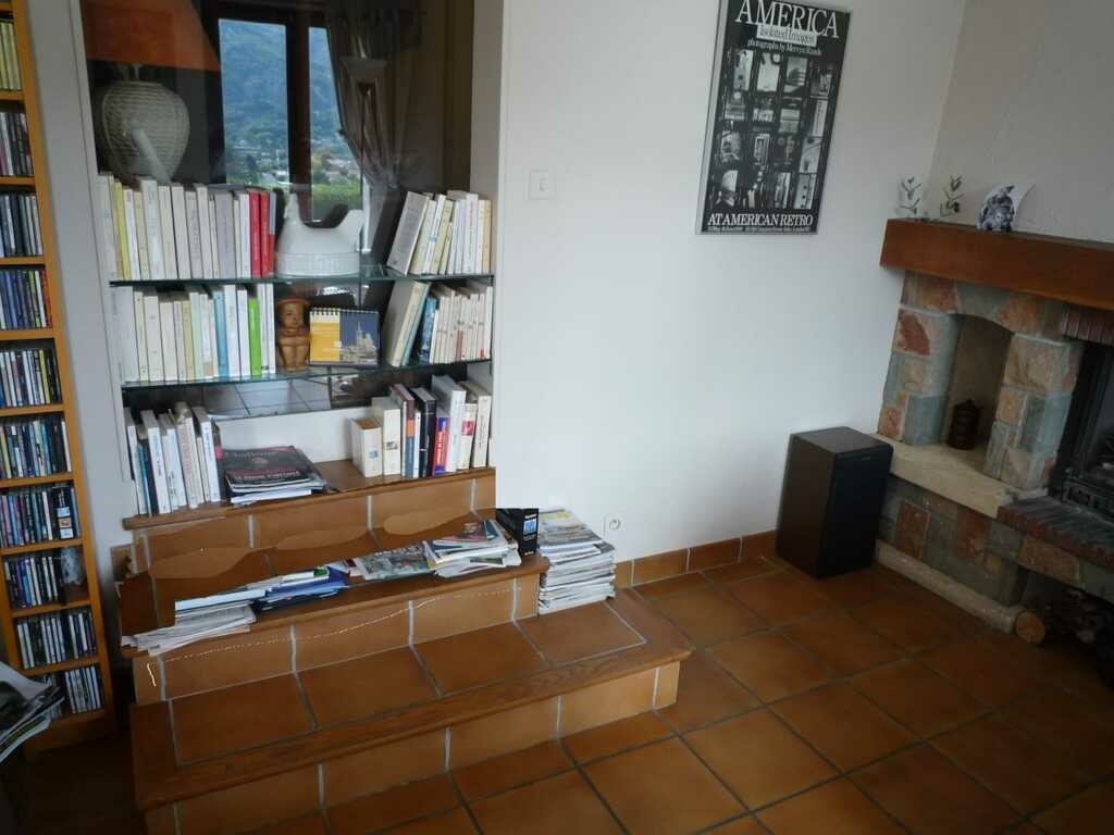

mes beaux parents m'ont demandé si je pouvais fabriquer un banc amovible qui se positionnerait sur des marches d'escalier. Les photos vous expliqueront plus la conception.
Petite précision, l'assise fait 63cm de large ce qui n'est pas ordinaire. Ils veulent que le banc repose sur la plus haute marche et vienne déborder jusqu'à l'avant de la première marche, tout cela sur une longueur de 187cm.
