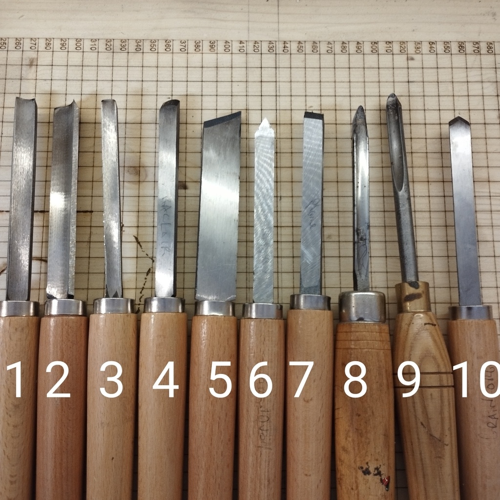

bonjour,
je suis déjà devenu addicte après quelques essais de tournage sur bois mais avant d'aller plus loin je voudrais être sûr d'identifier correctement mes gouges car je ne trouve pas toutes les infos que veux sur internet donc autant s'adresser à de vrais boiseux ;-)
et vu que je veux graver au laser sur chaque manche je veux pas me louper

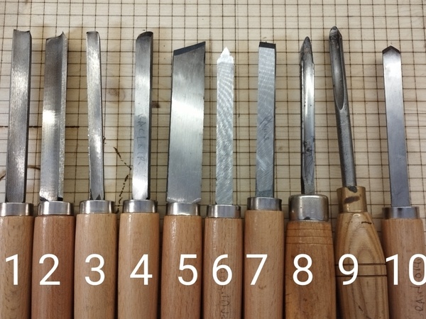

voici une photo, d'après mes recherches voici mes résultats :
1- gouge à dégrossir
2- idem
3- idem
4- racloir
5- plane
6- tronquoir
7- plane
8- à profiler
9- à profiler
10- grain d'orge
merci pour votre aide
bon dimanche
seb
Ce sont de petits outils. Tu les as acheté où ?
Donc donc :
1 & 3 - pas dégrossir, ressemblent à des gouges à creuser (?)
2 - oui, dégrossir
6 - grain d'orge, le tronquoir a un profil en losange
8 & 9 - à profiler, affûtées trop pointues
10 - grain d'orge mal affûté
Inutile de graver. À l'usage, tu trouveras rapidement quel outil prendre en regardant son fer 😉
Bons copeaux...
sebgetdown
merci beaucoup,c'est une malette scheppach mais d'initiation donc je verrais après pourinvestir dans. du matériel de meilleur qualité
concernantle 8 et 9 ils étaient vendus avec la machine acheté sur leboncoin
merci. encore
OK
Ce sont des outils bas de gamme qui se désaffûtent rapidement donc pas génial pour débuter.
Car l'affûtage est une part importante du tournage : un outil mal affûté ne permettra pas un bon profilage et donnera un mauvais état de surface. C'est l'occasion de se prendre la tête 🤯 et de se dégoûter du tournage.
Une astuce est de penser l'affûtage comme un tournage "inversé", cela aide à trouver les bons gestes et permet de se passer de tous ces accessoires chers et chronophages. Il vaut mieux passer du temps au début et "sacrifier" une gouge pour arriver à bien maîtriser le geste, c'est gagnant pour la suite.
Essaye de te procurer au moins une gouge à profiler en HSS.
BORDET fait du bon matos pas trop cher et vend des fers nus, ce qui te permet d'économiser le prix du manche... que tu te fais toi-même 👍
bordet.fr/goug...che-c2x29668904

Pour moi ce lot n'a pas de sens : tu as certes 8 outils mais à peine trois utilités différentes...
LA 1 et 3 sont des gouges à rien (un hybride entre gouge à dégrossir trop petite pour être utile, et gouge à profiler sans profil)
La 2 une gouge à dégrossir le beurre (trop fine pour supporter un bois dur sans risque)
La 4 une plane ultra courte avec un affûtage bizarroïde (peut éventuellement servir de racloir à angle négatif)
Les 5 et 7 deux planes droites (même usage, la différence de taille n'apporte rien)
La 6 grain d'orge
Les 8 et 9 deux gouges à profiler en fin de vie (rendues trop courtes par le nombre d'affûtages, et trop pointues)
La 10 un accessoire de mode (pas assez épais pour être un racloir, pas affûté comme un grain d'orge... je ne vois pas)
Certes 45€ ce n'est pas grand chose, mais à part servir de martyr pour apprendre le geste d'affûtage je ne vois pas d'usage réel ; ceci dit ça reste moins cher qu'un système de guide pour affûter sans apprendre...
Pour 45€ à part un gros coup de bol en occasion tu ne peux pas apprendre décemment.
Par contre pour un peu plus de 100€ en outils hamlet, bordet ou record power tu peux avoir une gouge à profiler de 13, une gouge à creuser de 10 et un grain d'orge de 5mm qui te suffiront amplement pour apprendre les bases (tu peux dégrossir avec une gouge à creuser, ce sera juste plus long, mais quand on débute la productivité n'est pas la priorité).

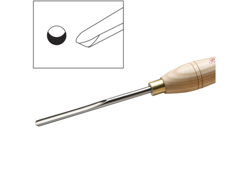

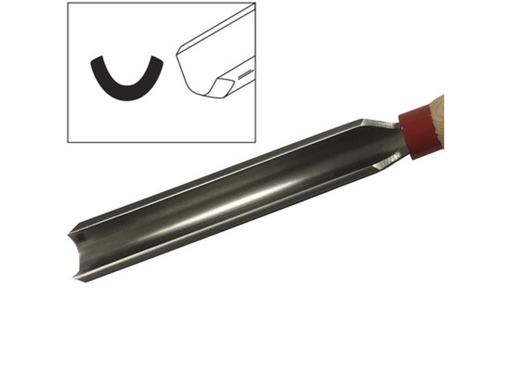

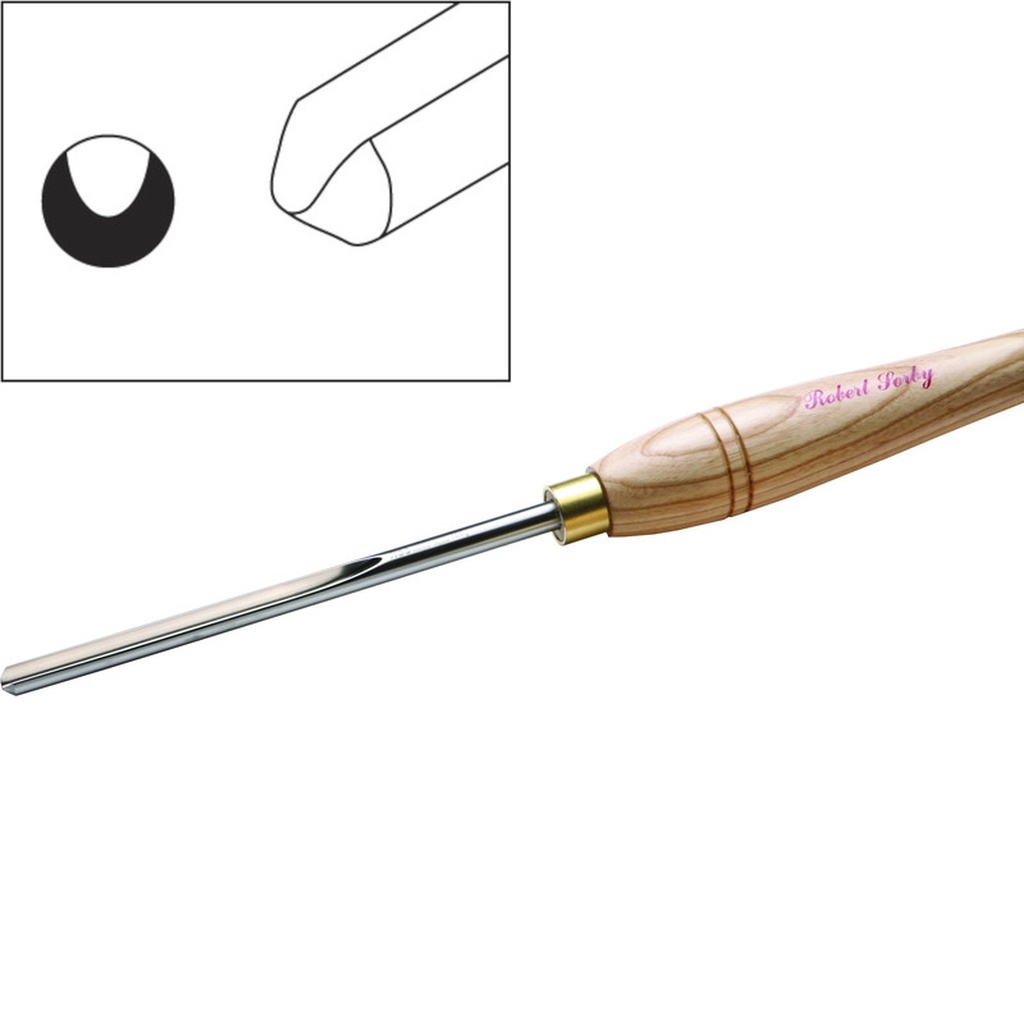

LHans
Hello sebgetdown,
Je suis d'accord avec toi, le tournage, ça rend accro 😜
Pour tes gouges, il serait intéressant de les regarder "de face" : ça donne des indications pour les identifier.
Pour les 1, 2 et 3, j'aurais aussi dit gouge à dégrossir. Pour 8 et 9, également gouges à profiler. La forme en "U" est généralement plus prononcée sur les gouges à creuser. Après, cela varie d'un fabricant à l'autre. Et je ne suis pas un expert ☺
image 1 : gouge à dégrossir
image 2 : gouge à profiler
image 3 : gouge à creuser
Bien à toi

La "gouge à dégrossir" est bien la 2, comme ton schéma le montre.
1 & 3 n'en sont pas, pas le profil caractéristique au niveau de l'emmanchement. Peut-être à creuser ?
En passant, n'utiliser cette gouge à dégrossir qu'en bois de fil, typiquement entre pointes, elle est fragile (cf. avertissement ici par exemple).
