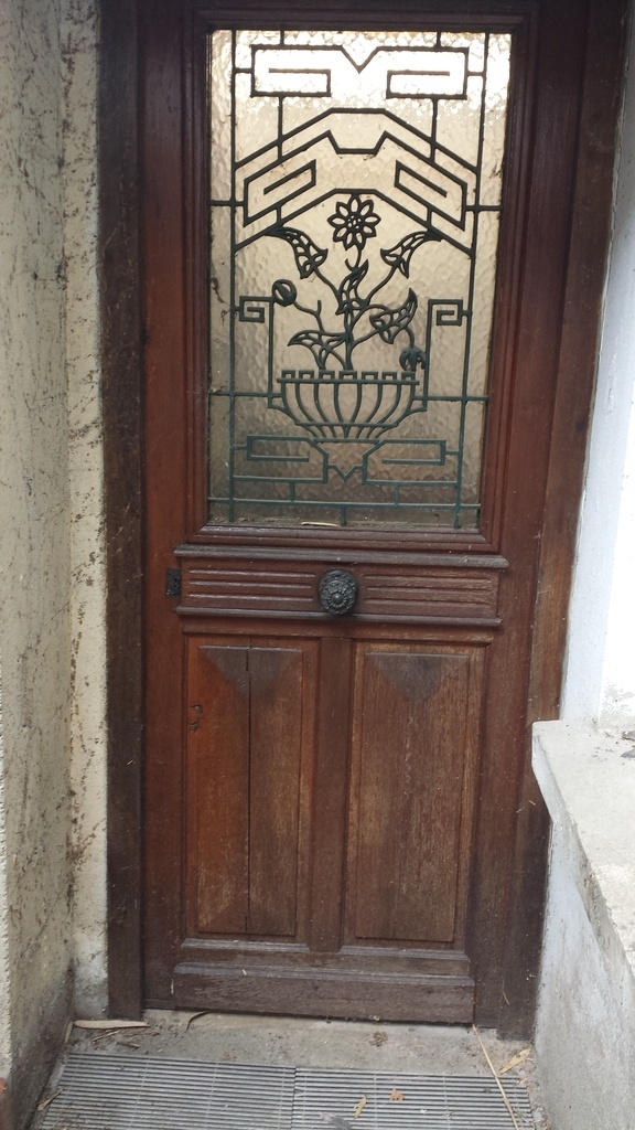

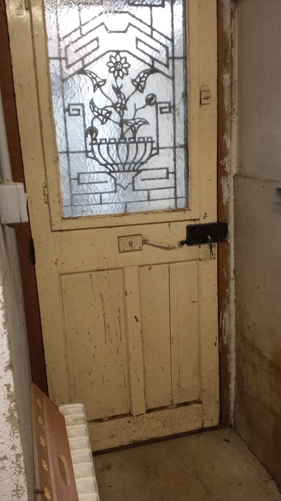

Voici la porte de notre atelier, vue extérieure et intérieure.
L'extérieur a bien souffert mais on n'aura pas le temps de le remettre à neuf d'ici l'hiver.

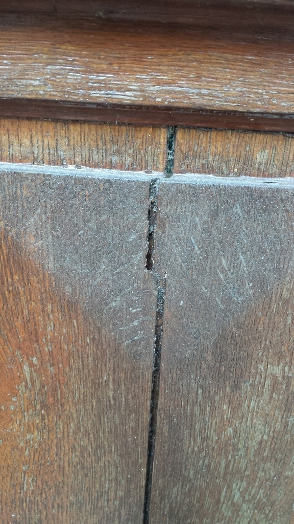

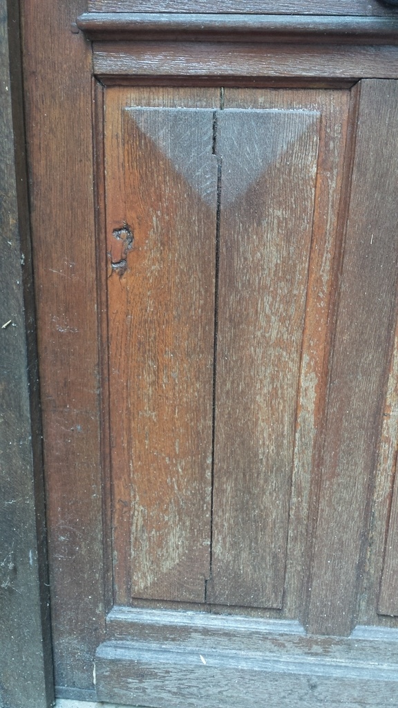

Sur les panneaux du bas, il y a une fente bien ouverte. Je peux me tromper, mais j'ai l'impression que ces panneaux sont constitué de deux morceaux et que la dilatation a fait qu'ils se sont ouverts au milieu.
Auriez-vous un conseil pour la rendre un peu plus étanche ? Je me demandais si un mastic acrylique ferait l'affaire ? si je peux faire ça dès maintenant ou attendre l'été prochain que je refasse une finition à cette porte, ou s'il y avait une autre solution.

avec un petit couteau de peintre vous libérer votre panneau qui se trouve collé par la peinture et le vernis
vous nettoyer la colle de la fente
vous vérifiez que au moins un coté du panneau bouge ne pas refermer la fissure sans avoir gardé un peu de passage a un couteau a enduire
passer un coup de soufflette
prendre un peu de colle pu ou similaire la mettre dans la fente et resserrer pour cela utiliser une cale se bois en vous servant du carré de la plate bande pour resserrer
la colle doit être remise des deux cotés
éviter les mastics et autre flipot car cela se voit et n'a pas de tenu dans le temps
bon travail
je fait cela dans les restaurations les vrais , pas les maquillages et j ai toujours de bon résultats
