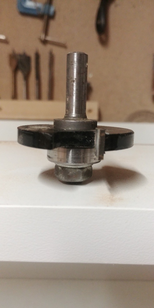

Stef64
Sur 20mm tu peut le faire mais pas avec la def sur chant ( sauf avec un gabarit) . pour cela il te faud ( voir photo).
Tu peux meme ne faire que des pigeons par endroit comme une lamelleuse.
