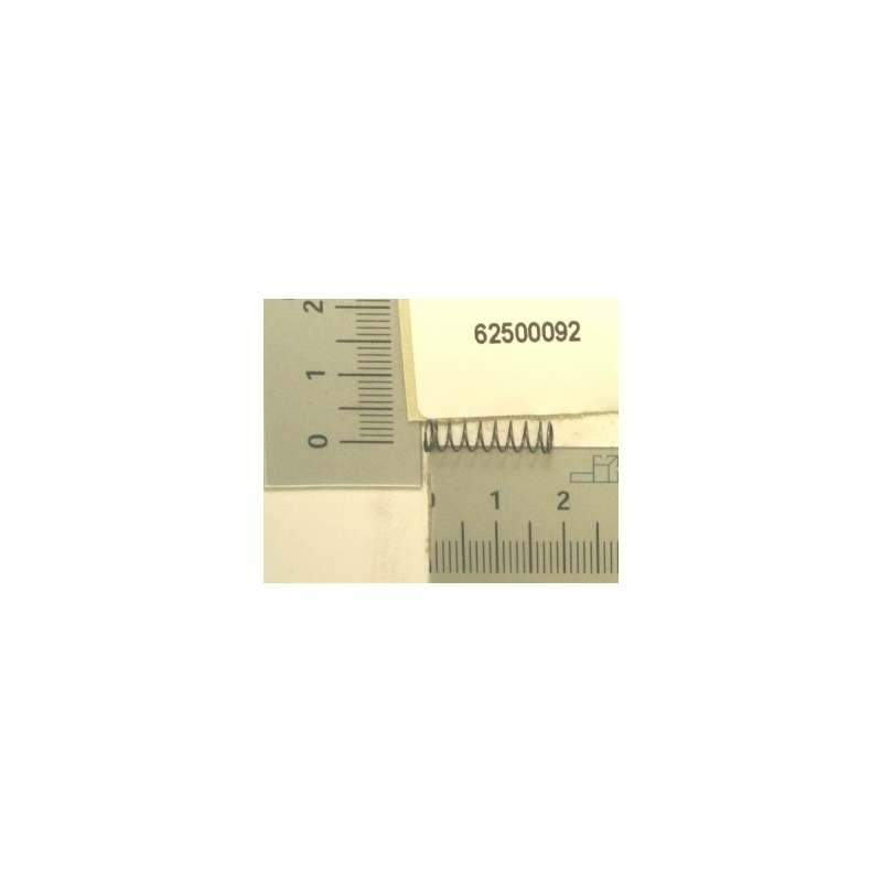

Bonsoir à tous,
Ma question s’adresse aux détenteurs où connaisseurs de la Kity 636. Je suis à la recherche de nouveau ressorts pour les couteaux montés sur le rouleau de la R/D, mais je ne connais pas leurs dimensions. J’ai réussi à mesurer le diamètre du ressort, environ 4,8mm, il me manque la longueur. Le site de Kity en vend en diamètre 5x18, mais ils ne correspondent pas à ma machine, un diamètre 5 étant trop grand.
Merci à ceux qui prendront le temps de me répondre.
Bon copeaux à tous.

Je suis moi aussi à la recherche des ces ressorts pour ma 636.
Savez-vous si les ressorts de la 635 sont les mêmes que pour la 636??? Il me semble que Kity rouen vend ceux de la 635 mais les dimensions sont de 4mm 1,8mm.
Si vous avez un lien avec les bons ressorts je suis preneurs.
Probois Machinoutils semble donner les dimensions.

j en ai trouver chez mon marchand de ressort en mesure américaine pour la longueur cela se mesure mais le plus important est le diamètre du fil pour pouvoir le pas gêner le réglage

J'en ai acheté chez Kity Rouen la semaine dernière. Ils sont encore dans leur sachet, je peux regarder demain si tu veux.
Kangoam
Y'a pas de raison, ce sont les mêmes dimensions que celles annoncées par Olivier Vernhettes 18 mm sur 4.8mm.
Les ressorts neufs et ceux d'origine ont les mêmes dimensions et semblent avoir la même résistance.

Je regarde sur la mienne demain et je te donne les cotes

Hello, OK avec Probois, 18 mm de long pour 4,8 mm de diametre

Il y a ce site qui en vends pour la 635, je ne sais pas si la dimension correspond aux tiens?
probois-machin...-scheppach.html
