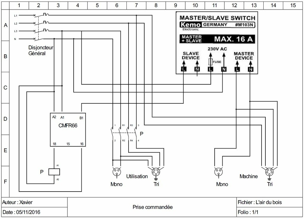

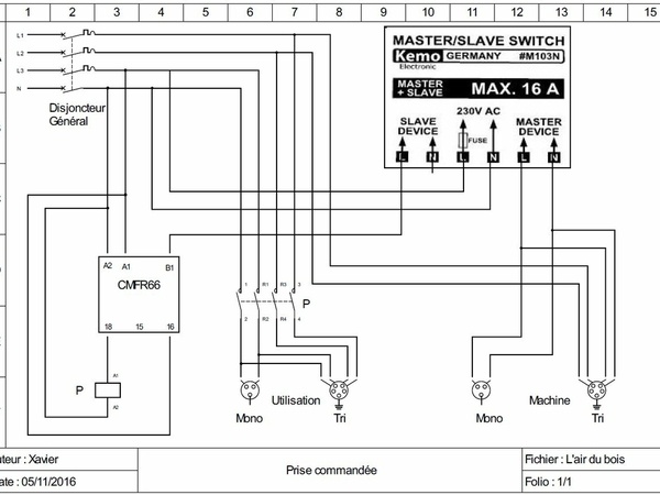

Tu peux utiliser ce petit montage (en image ci dessous), ça fonctionne très bien.
Une petite remarque : si utilisation en triphasé 380 il y a lieu de connecter le neutre sur les barrettes de couplage étoile sur le moteur.
