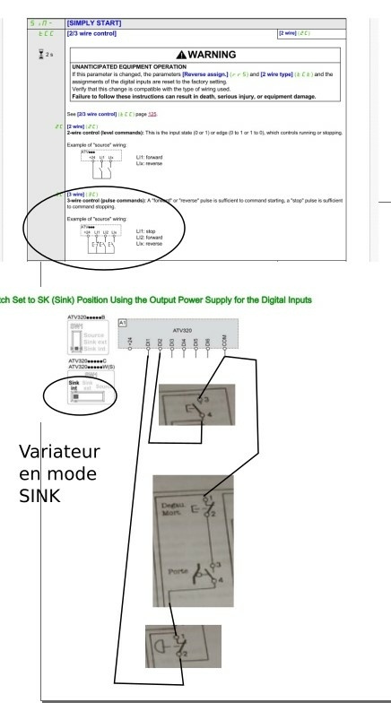

Je viens d'acheter un combiné lurem maxi 26 plus avec moteur HS j'ai un moteur pour aller dessus mais en tri je compte le brancher avec un variateur mais je ne vois pas comment faire le branchement entre le variateur et les boutons arrêt d'urgence si quelqu'un peut m'aider c'est sympa

Voici solution avec variateur Schneider ATV 320

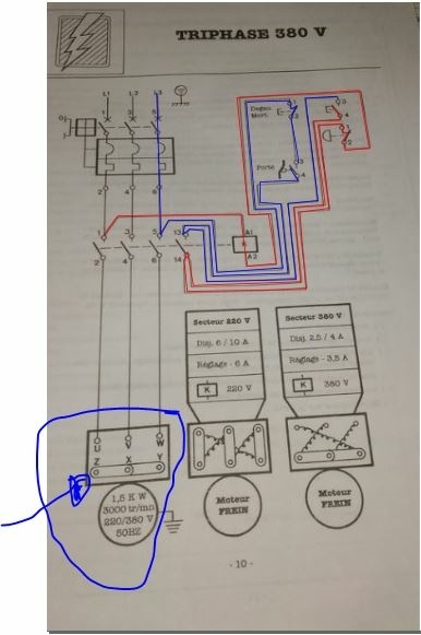

Ce que j'ai remarqué sur tes plans de machines tu as un Bouton champignon pour tout arrêter (Urgence) c'est lui qui a les borniers 1 et 2 sur ton schéma 380 V
borniers 3 et 4 bouton de départ
Tu as aussi un interrupteur fin de course inscris porte
bornier 3 et 4
et tu as aussi un bouton
pour Degau Mort--- 1 et 2 , pas sur de comprendre c'est quoi. Je suis québecois et plus familier avec terme anglais.
En gros voici explication de ton schéma
A l'état arrêt, la bobine (K) reçoit l'alimentation de L1 en A1
A2 va vers la borne 2 de ton bouton Champignon qui est normalement fermé.
puis le courant sort par borne 1 qui va à la borne 14 du relais (K) qui retourne le courant à la borne 4 de ton bouton poussoir et tout s'arrête là tant que tu n'appuie pas sur le bouton de démarrage.
Par la suite
lorsque tu appuie sur ton bouton de démarrage le circuit devient vivant si ta porte est fermée et que DEGAU. MORT n'est pas ouvert.
Alors le relais (K) ferme tout ses contacts entre 1 et 2, 3 et 4, 5 et 6, 13 et 14. Ton moteur démarre alors.
Le circuit est alors auto maintenu tant qu'aucune de ces conditions survient:
Presser bouton champignon
porte ouvre
DEGAU. MORT ouvre
Remarque que tu n'as pas besoin de variateur tu as la possibilité de faire les deux choix avec les schémas que tu me présentes.
Vraiment vérifier ton moteur pour les phases
surligné en bleu U,V,W et Z, X, Y.... ATTENTION branchement du moteur
Bon cela me prendrai ton schéma de ton variateur.
et n'oublie pas de vérifier sur ton moteur comment le branché en 3 phases.
Et je répète tu n'as pas besoin de variateur selon schéma Triphase 380
P.S. Je suis technicien senior en contrôle et robotique, je fais cela à longueur de journée. Le bois est ma passion

SixPipes

Bonjour :
Il faudrait connaitre le variateur utilisé, mais pour un "classique" altivar par exemple, tu as la solution de mettre l'AU en série de l'interrupteur marche/arrêt (ça donnera juste un signal d'arrêt au VFD).
L'autre solution, c'est de câbler l'AU entre les bornes LI2 à 4 et +24V, puis de programmer l'entrée correspondante en tant qu'arrêt avec rampe d'arrêt rapide.

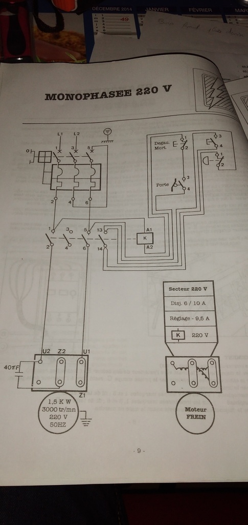

tu as un plan du circuit électrique ? Il n'y a pas forcément besoin de raccorder directement les boutons d'arrêt d'urgence au variateur si tu conserves le câblage d'origine. Sur ma combiné, il n'y a que le câble d'alimentation que j'ai branché sur le connecteur et tout le circuit électrique en aval est resté tel quel. Mais peut-être que je comprends mal la question.

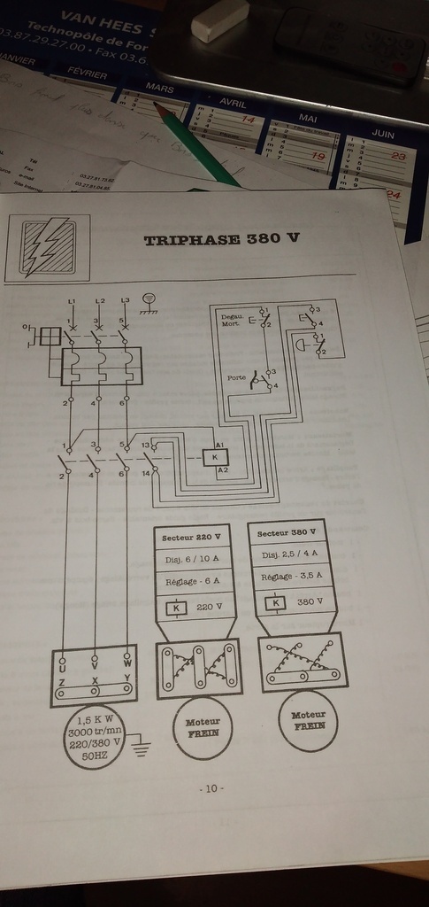

Je mets les photos du schéma électrique ce que j'ai oublié de dire c'est que à la base elle est en 220
Seb62
Voici les schémas
Seb62
Voici les schémas
SixPipes
Exact Meungois, il n'y a qu'a alimenter L1, L2, et L3 en triphasé et de bien vérifier moteur.
