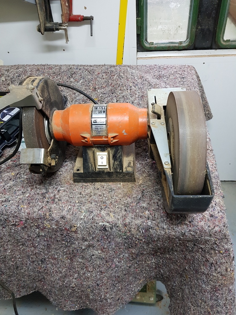

A mon sens ce genre de machine a un très mauvais rendement avec l'installation, les guides, etc... énormément de temps perdu. Et en plus ça bouffe pas mal de metal 😒
Ce genre de machine ne devrait selon moins s'utiliser que sur ce qui s'affute de façon occasionnelle type couteau, sinon les outils fondent à vue d'oeil.
A la limite à la volée pourquoi pas, mais ça se remplace bien pour au moins deux fois moins cher avec un touret grain 200 et un feutre à demorfiller...

La méthode touret+feutre dont je parle c'est une technique de coutelier. En gros tu passes ton outil/couteau sur une meule de touret ou une ponceuse à grain fin genre 150 ou 240 (donc pas pour dégrossir quoi). Quand tu sens un morfil net (au bout d'une a deux passes) tu passes sur un feutre (mon beau-frère appelle ça "frotte" mais j'suis pas sur que ce soit le nom officiel) chargé en pâte a polir pour enlever le morfil et parfaire ton fil et paf t'as un truc qui coupe comme un rasoir en 20 sec. J'ai déjà essayé avec un fer de rabot, ça marche pas mal. J'ai eu l'impression que le fer laissait un bois un peu plus rugueux (je suppose que c'est en rapport avec le grain que tu utilise de base), bien réglé ça doit permettre de se passer du ponçage. A mon avis, comme le tormek, ça bouffe pas mal l'acier

Dès lors que la géométrie de l'outil le permet, je dégrossis les affûtages systématiquement au touret, que ce soit outil machine ou manuel. Et je n'ai jamais dit que je n'affûtais qu'avec ça, le fini est fait à la pierre sous forme de biseau secondaire ou contre biseau. C'est rapide et efficace. Le touret, c'est uniquement un outil de dégrossi, pour gagner du temps (sauf si on monte des meules extrêmement fines, mais dans mon cas, c'est pas son usage)

j'en ai un aussi le plus grand .avec le disque a polir. on peut surtout bien affuter des gouges. c'est cher plus de 500 €. le reste je fais a main a la meule a eau a l'ancienne.

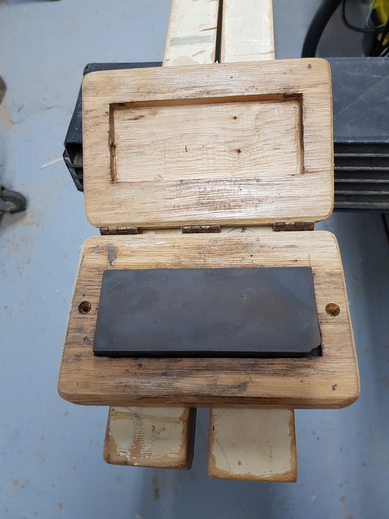

Ok merci pour votre renseignements. Je crois que je vais rester avec mon touret et ma pierre à huile. (C'est que c'est pas facile de savoir bien affûté)

éviter le touret .uniquement pour dégrossir. la pierre a eau est bien meilleure pour la tenue de coupe. puis le pierre pour finir.

Je vais faire un plateau comme vic66.
