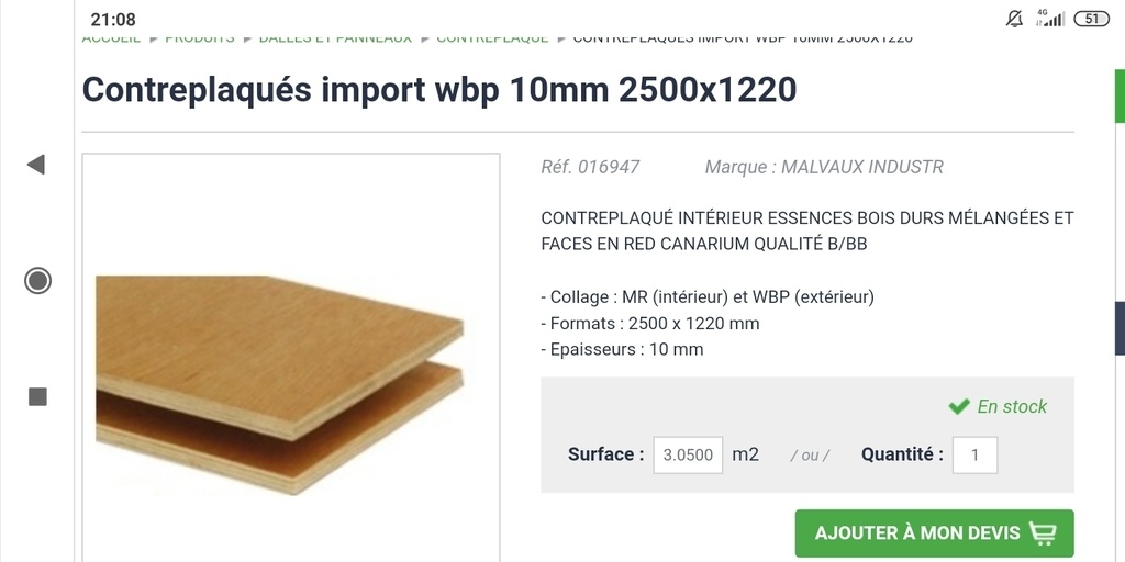

Bonjour ,
Je viens de voir cette planche de contreplaqué chez un revendeur ( hors gsb) et je ne comprends pas la description ( qualité et collage).
Est ce que quelqu'un peut m'aider svp .
Bonne journée

Pour réponse à la question des classifications de qualité, voici déjà la signification des symboles (enfin, du moins, c'est la notation utilisée sur le CP bouleau) :
  • A (E) : Qualité spéciale sans défaut
  • B (I) : Surfaces à vernir ou à cirer
  • S (II) : Surfaces à peindre
  • BB (III) : Qualité ordinaire par exemple sous les revêtements, qualité la plus courante dans les structures
  • WG (IV) : Pour les sites moins exigeants, qualité non parfaite
Ensuite, ce qu'il faut comprendre, c'est que B/BB, par exemple, va indiquer qu'une face est en qualité B et que l'autre est en qualité BB.

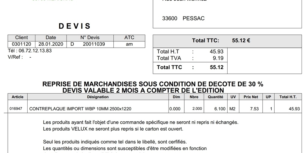

Tibo33600
Voila le devis reçu pour 2 plaques

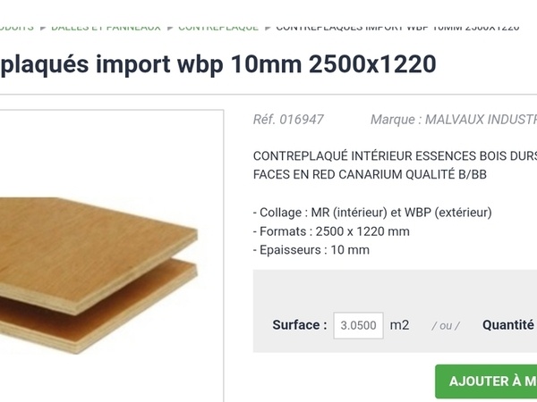

Pascaltech
Water Boil Proof
Site en anglais
Ce sont des acronymes américains.
Le plywood est de contre-plaqué en 3 ou plusieurs épaisseurs. J'ai vu un panneau de 10 mètres de long, de 1 pouce ou 3 cm d'épaisseur environ, 1,5 mètre de large, c'est assez impressionnant.
