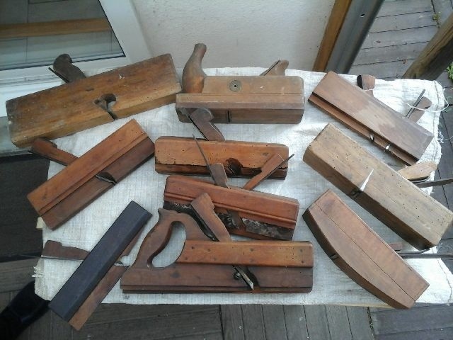

Bonjour à tous, j'ai besoin de vos lumières , on me propose ces rabots .
Qu'en pensez-vous ?
Combien cela vaut il ?
vu leur mauvais état si c est pour la déco entre 10 et 25 euros pour servir je n 'y crois pas beaucoup
5
Ces rabots sont intéressants si tu veux commencer une jolie collection, avec plein de formes et utilisations différentes.
Pour la valeur, il est toujours difficile de dire à quelqu'un que cela ne vaut rien, mais en fait, cela ne vaut pas grand chose. Si c'est un vieux monsieur qui a conservé avec amour ses beaux rabots, et qui croit avoir un trésor, cela vaut le coup de les lui payer quelques billets plus une bonne bouteille et cinquante merci. Si c'est un rigolo qui essaie de te refiler le lot pour gagner du fric pour pas grand chose, laisse passer.
Salut, je pense qu'il te faut les garder.
Dans un premier temps ils semblent tout à fait peu abîmés et donc ils seront rapidement opérationnels.
Ensuite je vois un Guillaume et deux rabots ordinaires, pour ceux la ils te seront forcément utiles si tu décides de les remettre en route.
Pour finir, tu disposes la de lames de qualité, il est donc toujours possible, si l'un d'eux s'avère irrécupérable de transformer la lames pour l'adapter sur un fait maison.
Pour ce qui est des prix, une combinaison peut valoir 30€, un rabot seul sur lbc vaut souvent une dizaine d'euros. Mais honnêtement il t'apporteront plus à être utilisé, et si tu n'en a pas l'usage tu finira par les offrir à un heureux ☺👍🏻
Depuis quelques années j'ai pu voir passer entre mes mains un certain nombre de rabots.
Nous dirons environ une centaine, de toutes sortes: rabots, varlopes, bouvets, guillaumes, feuillerets, moulures et outils plus spécifiques. C'est peu ou beaucoup selon les points de vues.
D'expérience, quand il y a pas mal de trous apparent, je jette les fûts et garde les fers. J'en ai déjà coupé en deux certains, et souvent l'intérieur en bien bouffé.
Sur les bouvets ou les outils à moulure, avec un peu de chance, tu peux remplacer la pièce de bois rongée si ce n'est pas la partie principale du fût.
Concernant les fers, veille à ce que la planche ne soit pas toute rongée par la rouille, auquel cas c'est alors quasi impossible d'affûter le fer sans enlever beaucoup de matière. Avec des fers anciens laminés c'est donc embêtant.

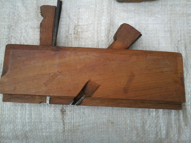

  • Je rejoins bernardrebout sur le rabot à corne qui à l'air en bon état.
  • le rabot à semelle courbe à l'air en bon état, mais est d'un usage très spécifique;

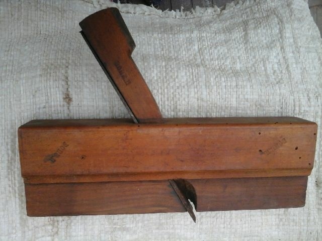

  • celui de la troisième photo est un outil à entaille pour les persiennes. Il est muni de deux grains d'orge en amont de la lame qui elle est en biais. Fait pour tailler des rainures en bois de travers. Il semble en bon état. Pour moi l'orientation du fil du fût n'est pas primordiale: les essences utilisées pour la confection des fûts glissent bien.

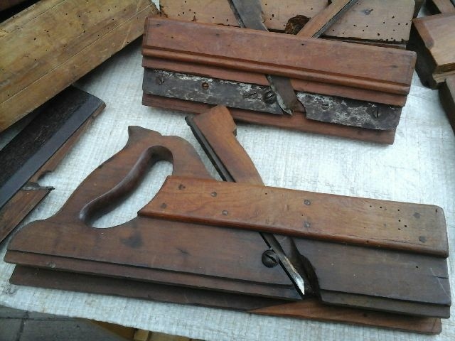

  • concernant le bouvet à joindre double, faut voir si les deux fers vont ensemble (et donc que la rainure et la languette iront ensemble).

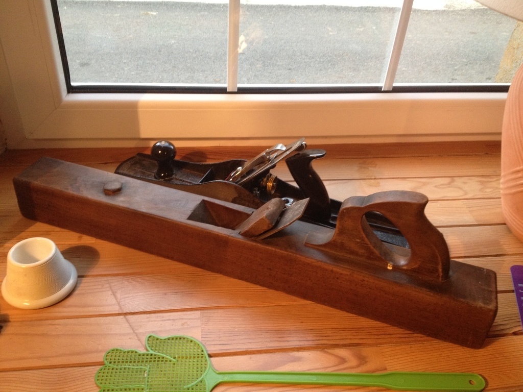

Le N°6 métallique vaut le coup (j'ai acheté le mien sur LBC en très bon état avec la boite d'origine 65€), pour les autres c'est surtout pour se faire la main et se faire plaisir. Les rabots bois sont en général à 5 ou 7€ sur les vides greniers. Fais une offre pour le lot.
Le n°6 est celui de Lucien le Forestier . Les photos s'enchaînent 😉
Lucien le Forestier
Exact, c'est le mien.
Je l'ai acheté au maroc 1039 dirhams soit environ 97€.
C'est le premier et le dernier outil que j'achète neuf chez Stanley, j'ai bien compris la leçon.
Et puis petite remarque; c'est un n'7

Si tu regardes bien , certains sont vermoulus et le 3 ème ( à 2 fers) est une fabrication maison il me semble . Le bois du fût est monté à l'envers, dans ce cas précis il avance en labourant le bois et aurait dû être orienté ( les fibres ) dans l'autre sens .
Je crois reconnaître un "ULmia" avec la semelle plus sombre ( au milieu du groupe en haut), bon rabot si le fer est bon. C'est le seul que je prendrais surtout si tu es débutant, tu dois apprendre à l'affûter et ensuite le régler et l'utiliser correctement, les rabots ( bouvets ) à moulures ne sont utiles que si tu maîtrise le rabot à main!
Pour ce rabot 5 euros , vu le travail de restauration que tu as ....ne t'emballes pas ...les vides greniers arrivent et les bons rabots vont sortir des greniers.

Ces rabots m'ont l'air en bon état,
je pense que tu peux les prendre.
Apres, je n'ai pas une idée de prix tes précise, mais je ne pense pas que cela vaut très cher.
Pour te donner une idée, j'ai payé ma varlope de chez Peugeot Frères 4€ en brocante
