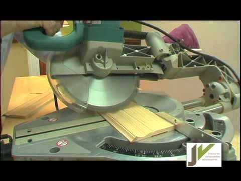

Je ne comprends pas bien la question, 145mm c'est pas énorme, n'importe quelle scie a onglet a la capacité de couper l'onglet en une fois, non ?
Tu l'utilises bien comme sur cette image ?
Gilles75
oui d'après les ouvriers qui ont essayé. A moins que le diamètre de la scie soit insuffisant. mais 14.5 cms de hauteur c'est pas mal. et la coupe doit être parfaitement plate pour que l'assemblage soit correct.
