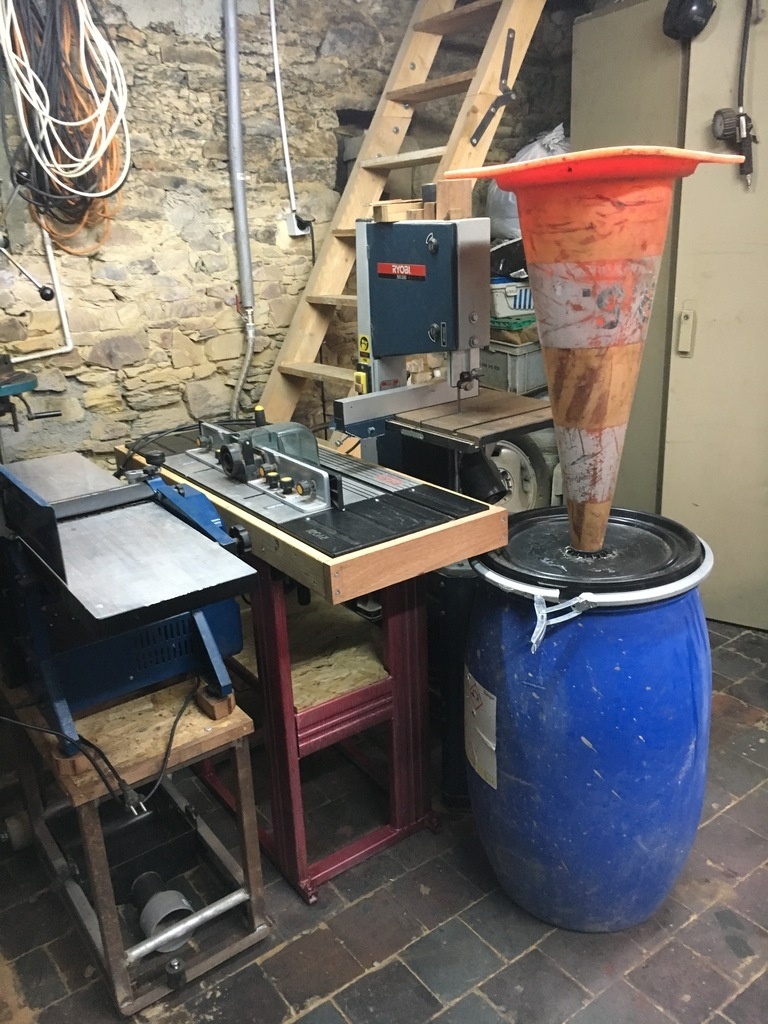

Je me suis fabriqué ça
mais j'avais déjà le moteur
Guillaumecoupe
Voici les basses pour l’aspiration de mes petites machines.
