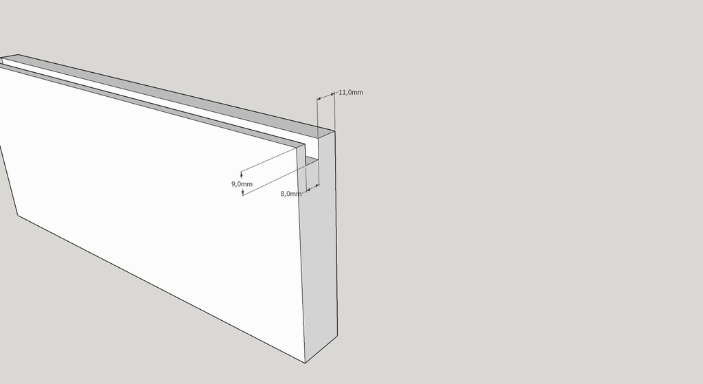

Bonjour, je bloque sur une "définition":
une rainure est définie de la sorte:
P:9 mm ; l:8 mm; Joue de parement 11 mmm
je voie le concept de Joue dans un tenon....mais dans une rainure je ne saisie pas la joue de parement
si quelqu'un avait une explication (voir un dessin pour les plus généreux) :/
Merci d'avance

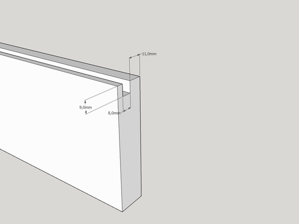

hello profondeur 9 mm , largeur 8 mm , distance depuis le parement de la joue de rainure (face de ta pièce) 11 mm
Palrider
Merci Sylvain !
