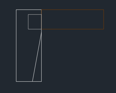

alfred
Pourquoi ne pas démarrer ta pente après la largeur de ta traverse ?
beaucoup plus simple !
Bon travaille.
Alfred

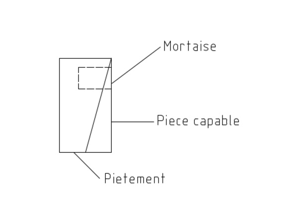

Palrider
Merci alfred ! mais je n'ai pas compris cette démarche ? :/ Je comptais faire la fausse coupe avec la scie à format, pas forcément à la main, que me permettrait d'avoir la pente plus "loin" notament concernant ma mortaise que je veux réaliser Avant le façonnage du pied.
alfred
voila ce que l'on fait en général
Palrider
Pardon, je n'avais pas saisi !!! Bien sûr, mais là non.... la mortaise est dans la fausse-coupe.
