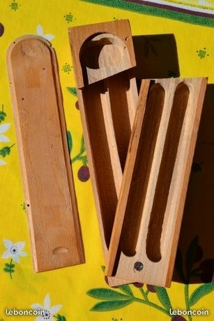

Je vais réaliser un plumier en noyer.
J'ai cherché sur le net et j'ai pas trouvé de fraise suffisamment petite pour effectuer une rainure latérale pour y faire coulisser le couvercle.
(Photo jointe, ça n'est pas tout à fait celui que je vais fabriquer, mais c'est le même principe)
Comment faire ?

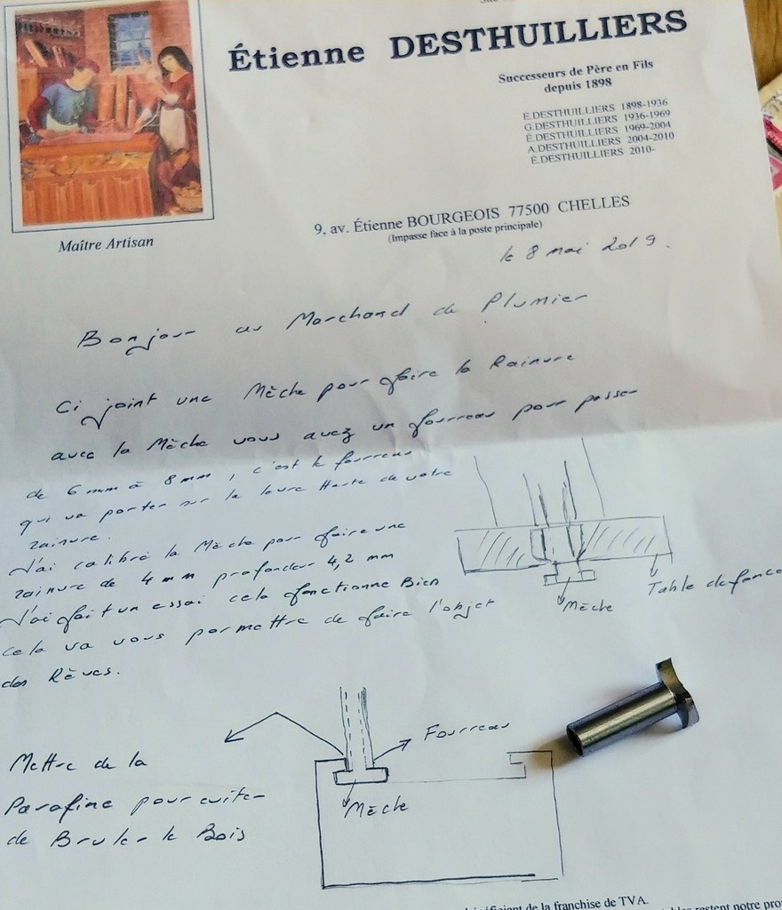

bonjour le problème est réglé , etienne vous a envoyé une mèche qu'il a confectionné pour vous

Merci etiennedesthuilliers ! Je ne sais pas quoi dire tellement je suis touché.

Le nouveau slogan de la Poste pourrait être : " Tout vient à point à qui sait attendre" 😑 Je l'ai reçue aujourd'hui. Le principal est qu'elle n'ait pas été perdue (il faut toujours voir le bon côté des choses)

Merci DewhitYoussef ! Ben non c'est une rainure latérale et en plus elle passe par une courbe en demi cercle.

je possède la mèche qui pourrait vous sauver la vie dites moi si vous pouvez sur votre défonceuse monter une mèche à queue de 8 mm et votre adresse pour vous la prêter la rainure fait bien 4 mm par 4mm combien il reste au dessus

je ne comprend pas le sens de votre réponse on ne cherche pas une fraise droite
mais une fraise qui puisse faire la rainure en prenant pour butée la lèvre haute de la rainure
lorsque je ne trouve pas la mèche désirée je prend une autre mèche en acier rapide que je modifie pour réaliser l' usinage qui me convient , je vais donc prendre une mèche de 16 mm la diminuer a 4 mm de hauteur et l' appui se fera sur la queue de 8 mm , j aurai donc une rainure de 4 mm par 4 mm
je ne peu prendre appui que sur le dessus car le couvercle a une languette bâtarde car le dessous du couvercle vient fermer les casiers en dessous
je lui enverrais une mèche modifié demain
