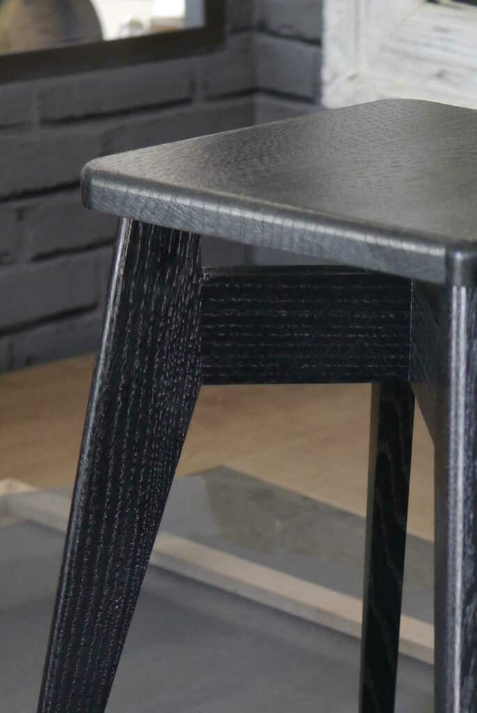

Pour réaliser cette table basse, en frêne, je m'étais fournis chez les Frères Nordin pour la teinte noire. Recouverte ensuite d'un vernis.
Mais je pense que ça marcherait bien mieux sur du chêne. La teinte à tendance à s'essuyer lors du passage du vernis.

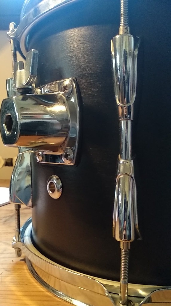

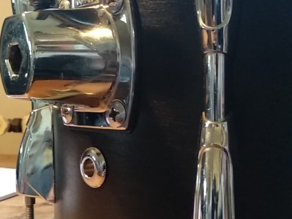

Je sais que c'est pas fait pour à la base. Mais un copain luthier et moi-même utilisons de l'encre de chine pour les teintes en noir. C'est très économique, compatible avec beaucoup d'autres finitions, mais ça mets trois plombes à sécher (moi j'ai attendu 1 semaine en intérieur).
Lui il fait des guitare avant vernis polyuréthane mat. Perso j'ai fait ma batterie avant vernis poly satin.
Sur du freine c'est fou, sur du bouleau (ma batterie) un peu moins car le bois est très peu texturé.
Voici le rendu : noeguitares-lu...fr/tele-aw-7-7/
Surtout, achète de la bonne encre, pas les premiers prix.

Berenger ,
Avant d'appliquer l'encre de Chine, jusqu'à quel grain peut-on poncer? Et après quelles finitions exactement sont compatibles?
Berenger
en fait ça dépend du rendu que tu veux. C'est vraiment comme n'importe quelle teinture bois. Donc en gros même ponçage qu'avec quoi que ce soit d'autre. Ma batterie a un toucher hyper lisse. Après la première couche, les fibre du bois se relèvent, j'ai re-poncé avec du 320, fais une une deuxième couche, poncé au 400, puis vernis : 2 couches avec un ponçage intermédiaire au 800.

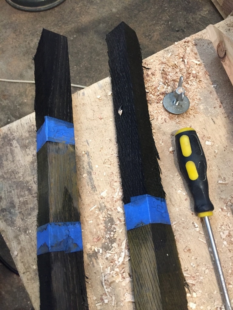

AlexisL
Ça marche super bien en appliquant du thé infusé avant,le tanin rapporté grâce au thé fait vraiment la différence, bien laisser sécher le thé avant d'appliquer le jus de clou.

AlexisL
Voilà le résultat, avec ou sans application de thé.
J'avais testé sur deux bouts de bois différent, un proche aubier et l'autre duramen.
Grabouille
AH oui, effectivement, ça fait une sacrée différence.

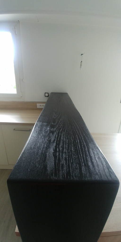

Meme produit que Boris Beaulant
très bien ce produit, deux choses cependant, soit après la mise en teinte tu applique le fondur recommandé par la marque, soit il m arrive aussi de passer deux couches de vernis et de ne commencer l égrenage qu à ce stade pour travailler le vernis et non la teinte.
C est top sur le chêne, si tu as la motiv tu peux aussi avant la teinte brosse le bois çà donne un super rendu.

Mike40
Salut, c'est très beau. Si j'ai bien compris tu as brossé le bois avant de mettre la teinte noire des frères Nordin, puis fondur et vernis?
Ou tu as utiliser la pâte à cérusé?

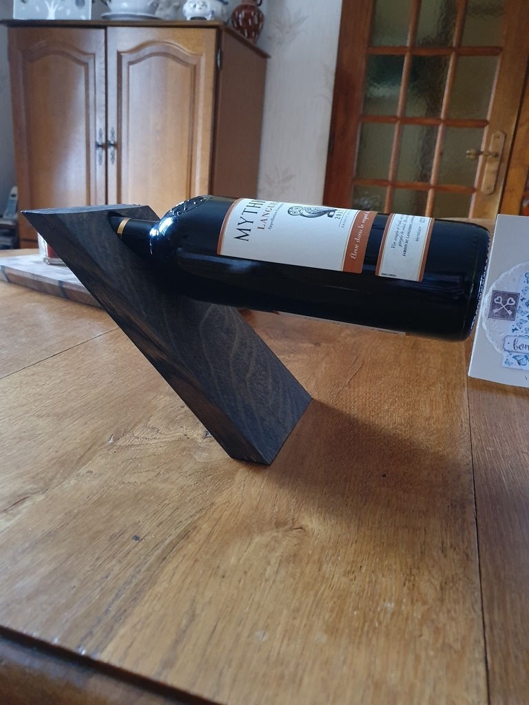

MaximeG
Ou tout simplement du rubio monocoat jai fait un porte bouteille en lévitation en chêne teinte rubio noir
