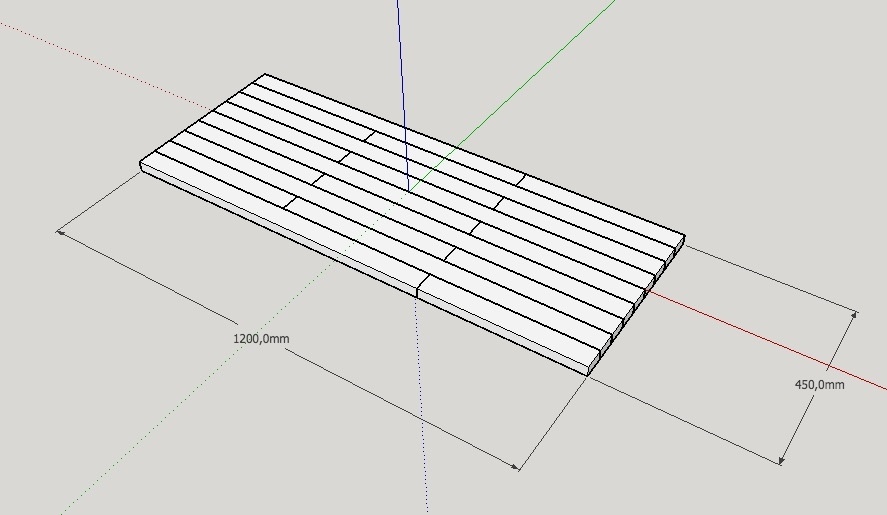

J'ai besoin de réaliser un plateau de dimension 1200X450 pour un meuble de cuisine.
Problème : ma petite dégau ne me permet pas de passer de si grande longueurs sans avoir un résultant pas parfaitement plat (et ce même avec des rallonges).
Du coup est ce possible d'assembler des morceaux plus petits avec une enture (en sifflet ou tourillons mais ça me semble compliqué ) pour palier ce problème ou alors avez vous une astuce pour mieux dégauchir?
Voir image jointe
Atelier bois couleur
Bonjour, Pour ce qui est d'abouter tes morceaux, tu risques de te heurter à un soucis bien plus pénible que de dégauchir droit. Le moindre écart angulaire à la coupe des morceaux et tu pars en cacahuete. Les panneaux industriels de ce type sont fait à l'abouteuse. L'idéal serait de t’entraîner à dégauchir correctement. C'est tout à fait possible même si la table de ta machine est courte. 1200mm c'est pas non plus la mer à boire. Le secret c'est de t'appliquer à rester en contact parfait avec la table de sortie. Tu peux t'arranger avec des servantes à rouleaux en sortie pour éviter que ton bois ne plonge. Sinon tu as la solution du rabot à main mais bon pas simple non plus ou avec une défonceuse en dressant 2 chants en même temps.
