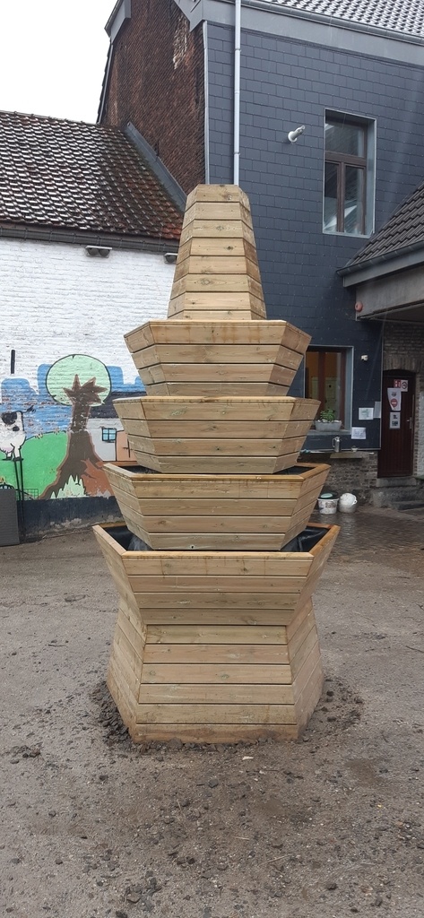

J'ai fabriqué une tour à fleur à mon boulot et on me demande de finir le dessus de la tour avec une pointe en zinc.
Or je n'ai jamais travaillé ce matériau.
Peut-on le couper avec des machines à bois comme l'aluminium ? Peut-on le souder à la baguette ?
Je vous joins une photo de la tour.
Comment vous y prendriez-vous ? 5 pièces de zinc découpées et attachées ensembles (la tour est pentagonale) ou une seule pièce de zinc pliée ?
Merci de vos lumières,
Nairod
ici quelques conseils youtube.com/ch...wdIjC4Gq2JagcAQ ,
sinon on découpe le zinc a la griffe !esse.fr/GRIFFE...TOLE-05-a-08-mm
fceh
Soudure par targettes, coupes à la griffe, forme d'angle à la planche à border (planche finie par une cornière en acier affleurante).
J'aurai tendance à faire la pièce en 1 ou 2 pièces, jonction par coulisseau plat pour la dilatation et ourlet ou retombée pincée pour éviter une remontée d'eau sur le bois par succion.
Mais se faire aider par un zingueur serait bien.
Bien cordialement.
François
