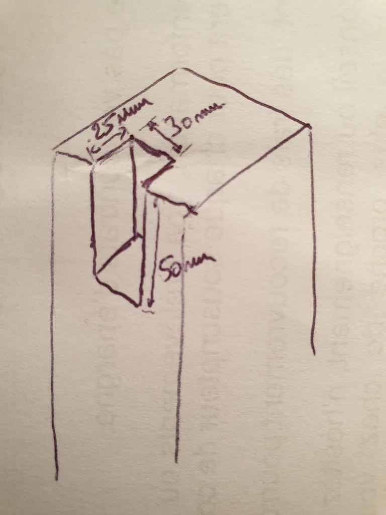

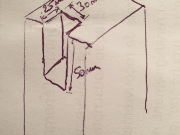

Je suis en train de faire un piétement d'une petite table en hêtre, tout simple...
4 pieds carrés de 7cm de côté et des tasseaux en 30mm de large par 50mm de haut.
Je souhaite faire un assemblage par enfourchement (usiner le pieds de table pour y insérer un bout du tasseau).
Ma question est simple : 25mm de partie mâle sur le tasseau est il suffisant pour qu'il tienne dans le temps ?

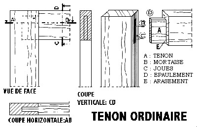

tu peux quand même avoir ton tasseau à fleur, sur un tenon tu as les joues et les épaulements.
Sur la partie en bord de montant, on fait, en général, un épaulement de renfort d'environ 1cm pour éviter que le bord du montant n'explose lors de la réalisation de la mortaise. (D sur le premier dessin)
Sur la partie basse, il y a l’épaulement de propreté qui cache l'entrée de la mortaise et les éventuels éclat créer lors du mortaisage. (C sur le premier dessin)
L’épaisseur du tenon fait environ 1/3 de ton bois, dans ce cas, tu aurais un tennon de 10mm de large.
