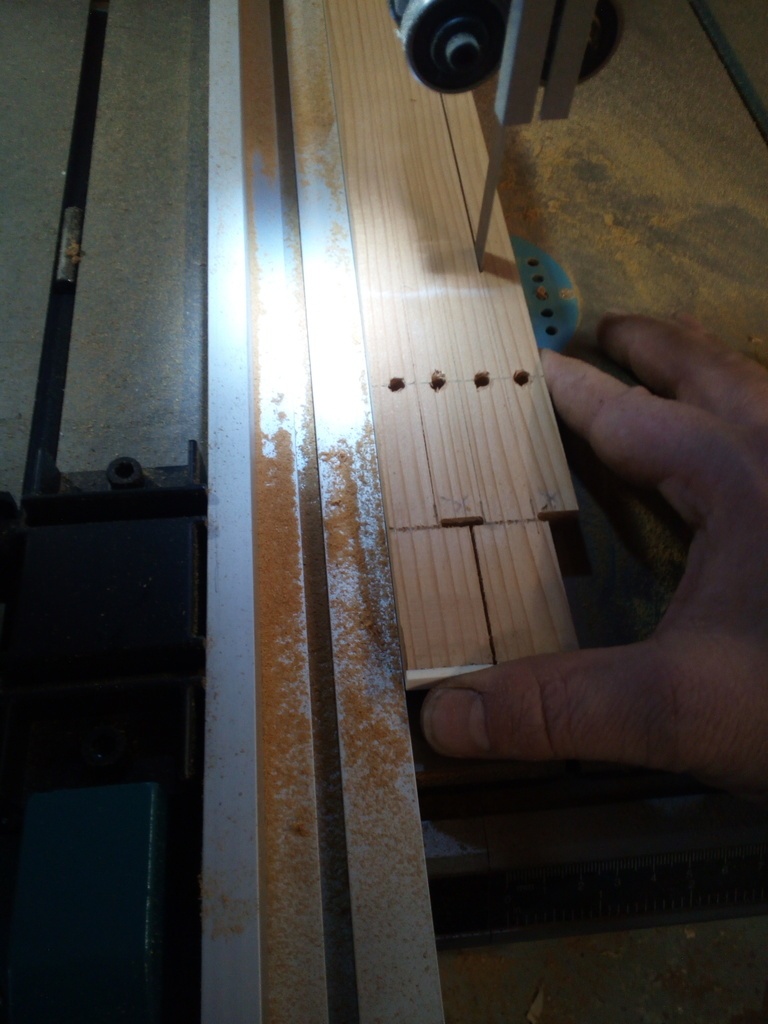

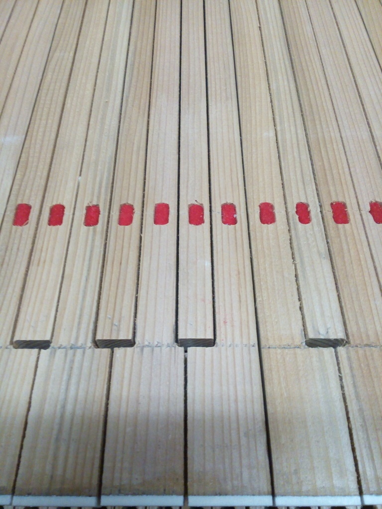

Pour ma part, je suis de l avis d Olivier80 ,le ruban de faible largeur je le place au centre du volant.La grande erreur a ne pas commettre et de mettre trop de tension sur le ruban,c est ça qui ecrase l avoie du ruban . Je suis occupé à faire 2 claviers d'orgue et les 120 touches sont toutes sciées au guide au ruban,le 2e clavier fait 80 cm de longueur,la pas le droit de dévier, pour moi le secret est une machine bien réglée (galets et guides)un affûtage irréprochable,et un ruban pas trop sous tension.
