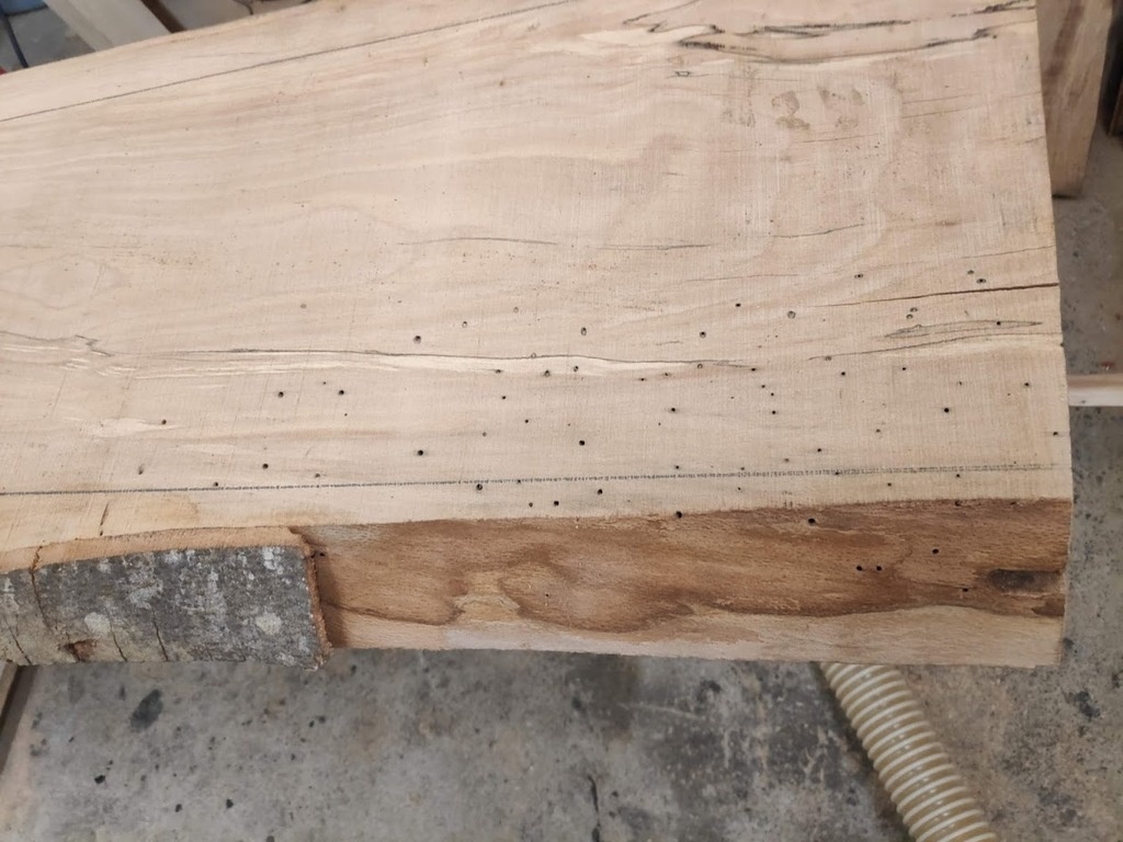

C'est grave ?
J'ai sorti 3 plateaux de hêtre que j'avais mis de côté depuis deux ans et voila comment je les retrouve ...
Au moment du stockage, il y avait bien quelques petits trous, mais le bois aillant passé un hiver rigoureux dehors avant mon achat j'ai pensé négligemment que les bestioles avait dû mourir.
J'ai dégauchi et raboté mes planches, et je suis tombé sur de la sciure qui me semble fraîche et des trous non débouchant.
Par contre pas vu une seule bestiole.
Je fait comment pour traiter ça ? si je passe de l'huile de lin chauffé et que j'en injecte dans les trou ça suffit ?

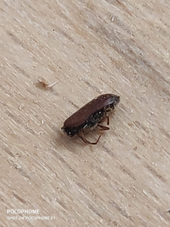

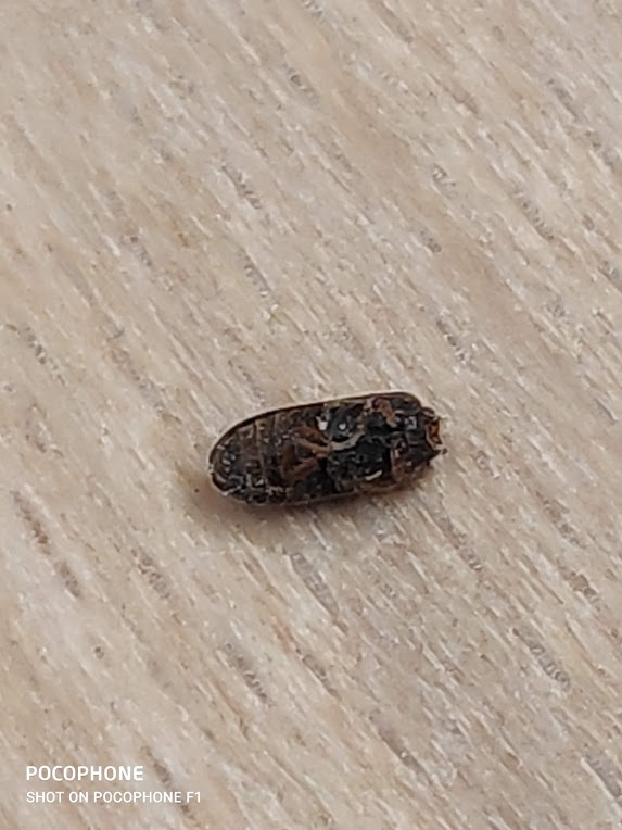

tchoucar
Bon, hier soir j'ai passé un petit foret dans tous les trous des plateaux, et la ou le forêt ne passé pas j'ai passé un petit fils de fer.
J'ai réussi à trouvé une seule bestiole, morte depuis déjà longtemps.
Je pense que le bois n'est plus habité.
Faire un meuble avec du bois piqué, même pas pensable... A brûler (surtout ne pas conserver, les petites bêtes vont envahir le reste...).
et si cela était de la piqûre noire ?
Hello , de mon temps le hêtre piqué (purge) je le rejetais d'office et le brûlais! Encore que des trous sur la surface ne montre pas les dégâts des galeries à l’intérieur des bois , refend un morceau piqué et tu verras de quoi je parle !
Nota : Les bébêtes sont bien au chaud dans le bois et ne meurent pas toutes en hivers , même a -15°
les trous semble être de la piqûre noire et non de la vrillette vérifier si il y a des galeries sinon vous pouvez employer vos bois normalement les insectes ont disparu
les bestioles sont disparu car le bois a été piqué sur pied et un champignon a colonisé le bord des trous
je pense avoir raison

Je confirme, piqûre auréolée de noire, c'est de la piqûre d'arbre sur pied, et il n'y a personne dedans. Par contre, si des petits tas de sciures étaient presents entre les planches pendant le stockage, là c'est habité, mais pas par les mêmes locataires.
Tranche2wood
Pourquoi jeter? C'est quoi ces reflexes?
Tel que je vois sur la photo tu purges et c'est tout... Tu as les deux tiers du plateau à sauver... Surtout que les auréoles noires autours des piqures laissent plus penser à des attaques soit sur pied soit une grume stockée un peu trop dehors avant d'avoir été débitée ( d'ailleur il est un peu echauffé ce qui est revelateur...) .
Tu delignes et sauves le max...
hello , nous parlons de rejeter le bois piqué évidement ,pas du bois sain une fois purgé !
