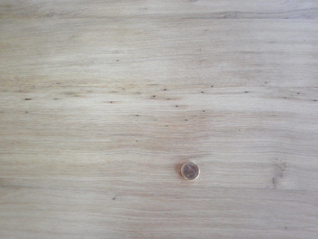

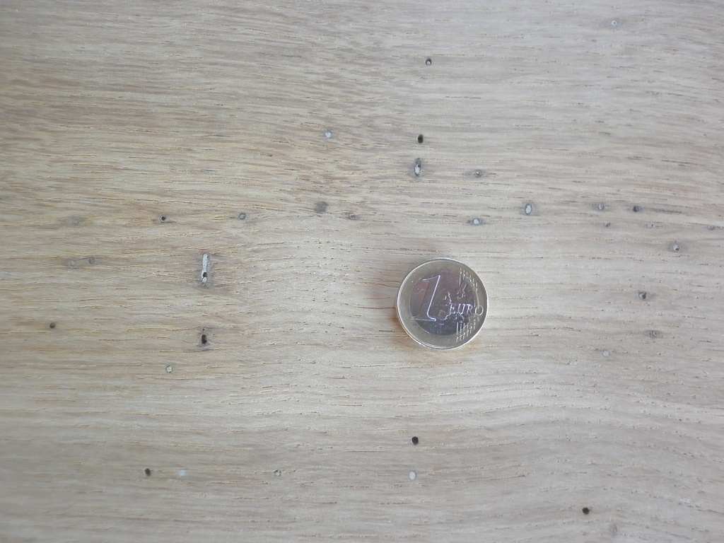

Je viens de poncer à blanc, ma table de salle à manger en chêne : 2.5 métres de long sur 0.95 et 8 cms d'épaisseur.
Elle à 25 ans, faites par un artisan, elle appartenait à mes parents.
Je savais qu'il y avait des trous (de vrillettes ?)
Mais là, une fois poncée, je peut voir distinctement tous les trous :
Il y a ceux qui sont apparements bouchés, par l'artisan, au moment de la construction.
Et puis les autres ...
95% des trous se retrouvent sur 2 planches contigues, au centre de la table .
LA QUESTION
Ces trous non bouchées, viendraient de vrillettes encore en action, même sur le dessus de la table qui me sert tous les jours ?
Et dans ce cas là, comment traiter et imprégner ce bloc de 8 cms d'épaisseur ?

On pourrait avoir une photo des planches en question bois debout (le bout des planches si il est visible)? Et idéalement de l'ensemble de la table (pour comparer les couleur entre autre)?
bounjour
si il apparaît que ce soit de la piqûre noire cela n' apparaît pas en bout
je vous parle d 'expérience car je ne pense pas que beaucoup d'entre nous achète du bois en grume , chêne dans ce cas pour moi je me suis déjà fait attrapé dans mes choix de chêne dit de tranchage car le défaut ne se voit qu' au sciage et je n ai pas de recours , simplement me dire que je n ai pas été bon sur ce coup la
et utiliser ce bois dans des menuiseries en chêne a peindre
bien amicalement
neophyte
Merci à tous pour vos réponses.
j' admire votre certitude
comment pouvez vous affirmer que ce sont des vrillettes , les avez vous vues ?
et si c' étaient d autres insectes ? et que le bois avaient été piqué en forêt et que ce soit de la piqûre noire ? , votre avis me serait précieux pour vous donner la solution a votre problème
je remercie le moins un et j' en laisse l' auteur responsable de son avis,mais vous me permettrez de demander plus de renseignements avant d’écrire des bêtises
pour moi ce genre de piqûre est faite par des insectes en forêt ce sont des piqûres profondes dans le chêne, l' insecte n'attaque pas les bois sec donc il n'y pas besoin de traitement un rebouchage suffit , autour du trou de l 'insecte un mycelium s'est développé créant cet aspect noire , pour vérifier prendre un petit fil en cuivre et regarder la profondeur des trous

Bonjour Etienne,
Merci pour cette réponse.
J'avais plusieurs idées en tête,mais j'attendais l'avis d'un pro pour me faire une idée.
Concernant les vrillettes, hé bien je n'en sais rien !
Le seul indice sont ces trous.
Effectivement mon bois est un chêne ultra sec, des trous avaient déjà étès bouchées par le menuisier.
Ce qui m'inquiétait c'était les trous non bouchées, les plus profonds fond 1 cm, voir 2 cms
Mais aucune activité en vue, et tout est quasiment concentré sur une planche.
Donc je pense aussi, que c'est un bois qui a subit cela en forêt .
Bon Week end .
