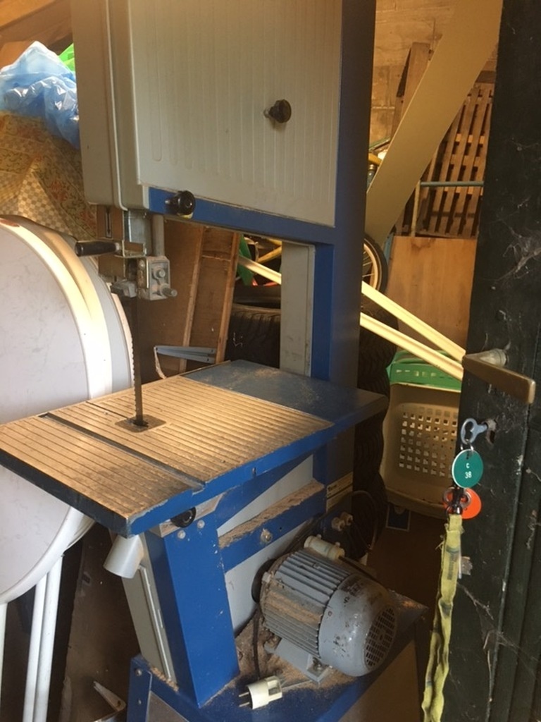

J’ai l’occasion d’acheter une scie à ruban SICA H400 a 200€
Je ne connais pas cette marque
Est-ce que quelqu’un a des retours sur cette machine afin de me conseiller
Merci beaucoup 😊
À bientôt

salut, j'ai la m^me scie depuis peu.
tu as trouvé plus d'info sur cette machine? moi nada!
tu mets quoi comme rubans ?

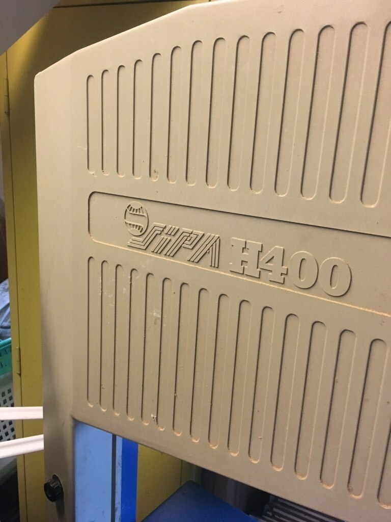

Je ne connais pas de scie à ruban Sica parce que c'est une sipa mais peu connue également.
Voir matière alu ou fonte de la table et des volants et faire un essais de coupe dans un bout de chêne de 54 ou plus d'épaisseur. Si ça ne cale pas et que ça coupe droit inch Allah !
Nicolasverriest
Oui sipa désolé
Je ferai un essai de coupe j’ai du chêne en 75 et j’espère que la coupe sera droite si non je passerai mon chemin
Merci pour le conseil
francoisB30
si cela ne coupe pas droit ce n'est pas forcément la scie à ruban qui ne vaut rien c'est peut-être juste le ruban qui est mort ou à affûté
