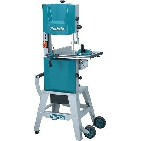

Bonjour j ai une scie à ruban Makita LB1200F qui est génial mais que je n'arrive pas à régler au niveau vibration.
En effet le plateau vibre bcp malgres avoir régler le patin caoutchouc au pied , les volants j ai beau les mettre dequerres ça vibre tjs .
Qq un a une idée ? Merci 😊

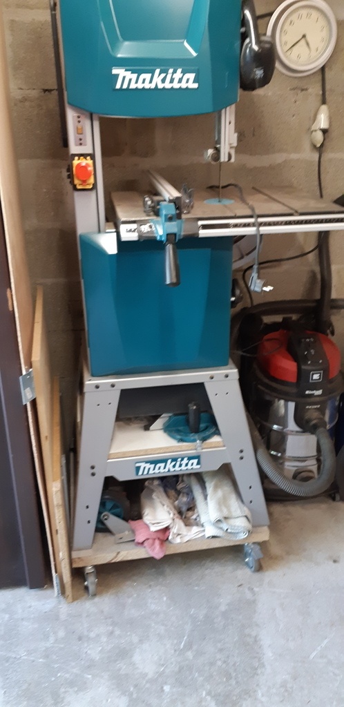

Elle oscille bien d'avant en arrière . Je pense que les vibrations étaient dues au sol qui n'est pas tout à fait plat. Depuis que j'ai mis la scie sur plateau roulant je n'ai plus ces vibrations.

Problème réglé en installant ma scie à ruban sur roulette et plateau
Plus aucune vibration
