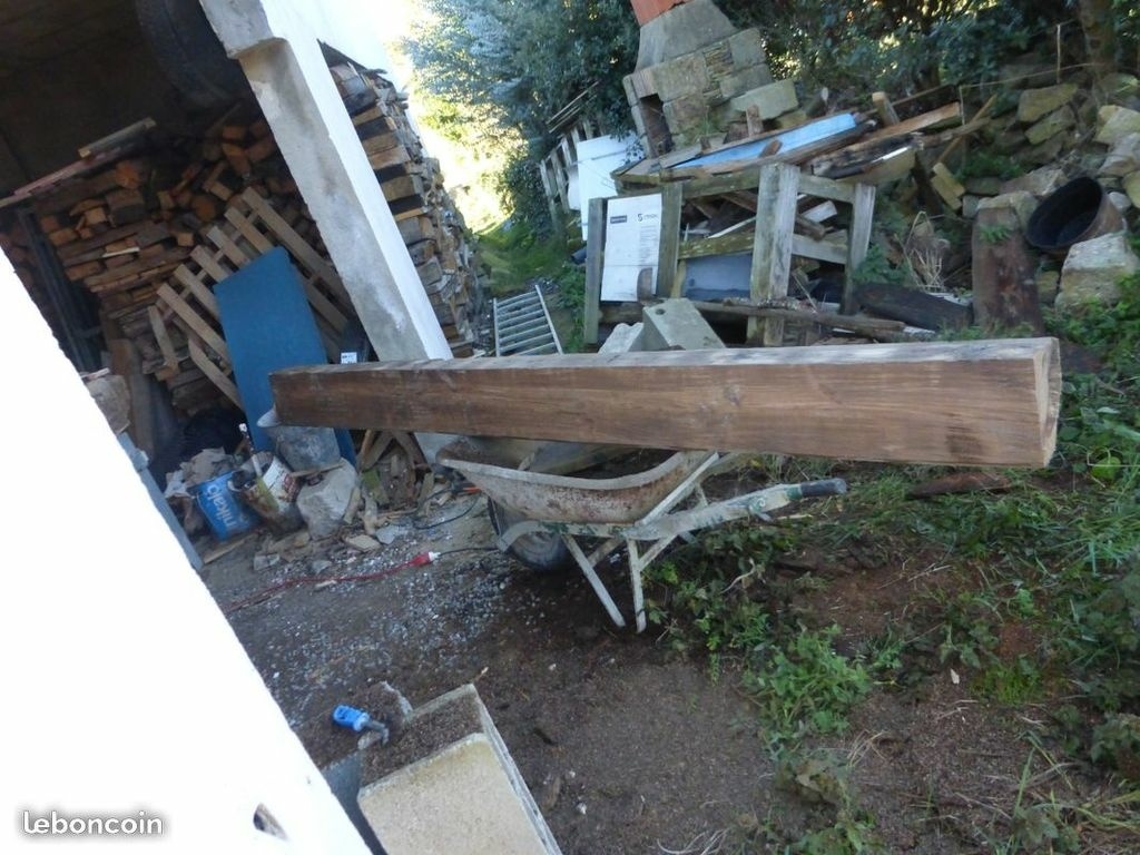

Poutre Chêne
Bonjour, je voudrais savoir si c'est possible d'utiliser des anciennes poutre en Chêne pour les recycler en meubles.

Attention aux pointes, il n'y a pas de raison c'est du bois sec et bien dur,

il est toujours possible de transformer des poutres en meubles mais cela dépend du type de meuble que vous souhaitez réaliser, de la section de la poutre et de savoir si elle est en bois de brin ou hors cœur mais bien souvent les poutres sont depuis bon nombre d' années tirées dans la qualité charpente donc une qualité médiocre pour du meuble

etiennedesthuilliers , bonjour, qu'est ce que tu appelles "qualité charpente" et à l'inverse ce serait quoi?
Merci.
bonjour la qualité charpente est l' avant dernière qualité dans les bois
utilisé dans la construction et son prix est de 5 a 8 fois moins chere
que la qualité tranchage

Répondre après Etienne est difficile. Donc plus trivialement , méfie-toi des clous.. l’aventure risque de coûter cher en affûtage et lames de RD..
Pour info, si c’est l’aspect, il y a une scierie en Charente qui propose des planches rabotées à partir de vieilles poutres.c’est très beau ..

Sans aucun problèmes , si il n'y a pas de clou , tu peu les faire débiter en planches plus ou moins épaisse pour réaliser une table ou plein d'autre chose , cela donne un trés belle aspect ancien en fonction de l'âge de tes poutres .
